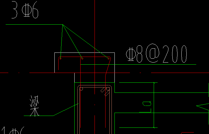

    圖一中直筋c8@200 la長度  怎么查表 該用哪一個   謝謝     還有能說一下 常用的鋼筋直徑對應的鋼筋等級嘛   謝謝直筋鋼筋等級

  • 圖一中直筋c8@200 la長度  怎么查表 該用哪一個   謝謝     還有能說一下 常用的鋼筋直徑對應的鋼筋等級嘛   謝謝

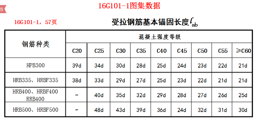

    錨固長度分為:
    1、受拉鋼筋基本錨固長度lab
    2、抗震設計的受拉鋼筋基本錨固長度LabE
    3、受拉鋼筋錨固長度la
    4、抗震設計的受拉鋼筋錨固長度LaE
    1和3與混凝土等級、鋼筋直徑有關
    2和4與混凝土等級、鋼筋直徑、抗震等級有關;
    你這里沒說抗震等級和混凝土強度,沒辦法查出錨固長度值;
    常用的鋼筋直徑對應的鋼筋等級嘛”這句話是不是打錯字了?
