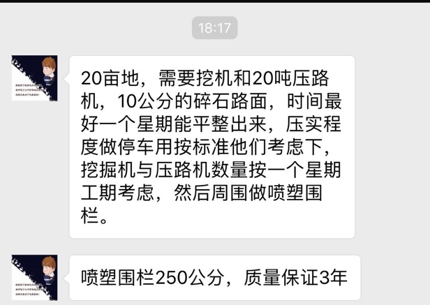

  • 請教下老師們 這個該怎么大概算出來
    請教一下 老師們這個該怎么 大概算一下   ,能教教嗎
  •    1、 碎石按重量計算:20*666.7*0.1*1.6=2133.44t,材料費:2133.44t*80元/t(舉例)=170675.2元;
    2、機械費按估計7天會施工多少小時計算,再按使用的挖機和壓路機型號對應的市場小時單價相乘就可以得到總機械費;
    3、欄桿費用需要查看現場后估算出20畝地的周長有多少米,再與每米市場大致單價相乘就可以得到該筆費用;
    4、再加上管理費、稅金、財務費用及期望利潤。
    以上四點加起來就是該項目的總估算大致費用。
