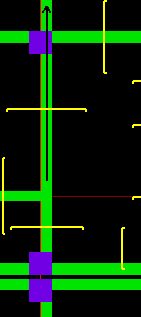

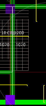

    軟件右面這塊板的分布筋分2步算。比通長算要短了一部分,這個應(yīng)該怎么設(shè)置一下呢?通長板分布筋
    你好:不好處理,最好的方法是相同直徑的負(fù)筋用一根負(fù)筋來定義,這樣分布筋就是一處。也可以在編輯鋼筋里另外加長度和根數(shù)
