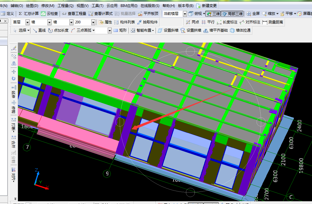

    老師您好,請問用鋼筋算量的時候圈梁我是通長布置的,軟件自動會扣減門窗長度,但是我導入到土建算量的時候圈梁是通長布置的,難道在土建算量里面要一根根打斷扣除掉嗎。

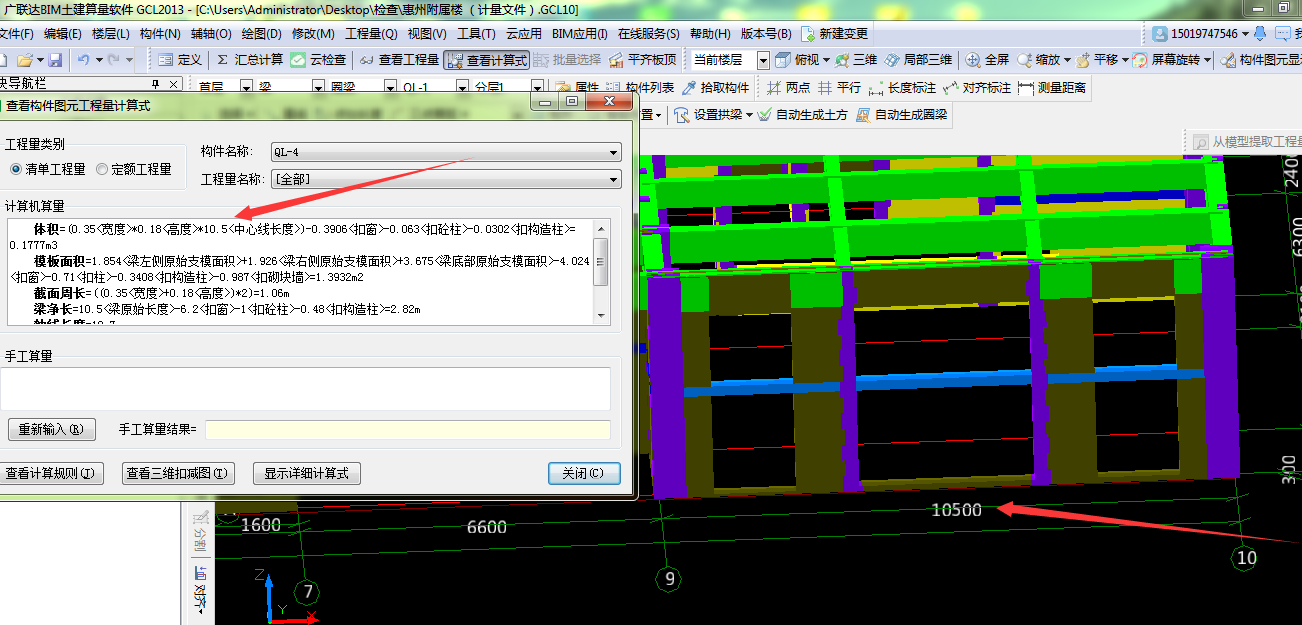

    補充問題:看了土建計算式是沒有扣除的。
    你可以通過查看圈梁計算式  看下是否在門窗洞口是否扣除了
    2018-06-29 17:13:59
  • 是的,導入到圖形算量,就要在門窗洞處刪除。通過這種情況,咱們的鋼筋抽樣中定義或布置,就是要考慮事后的方便處理,做相應的布置。
