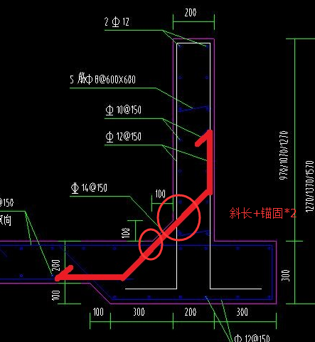

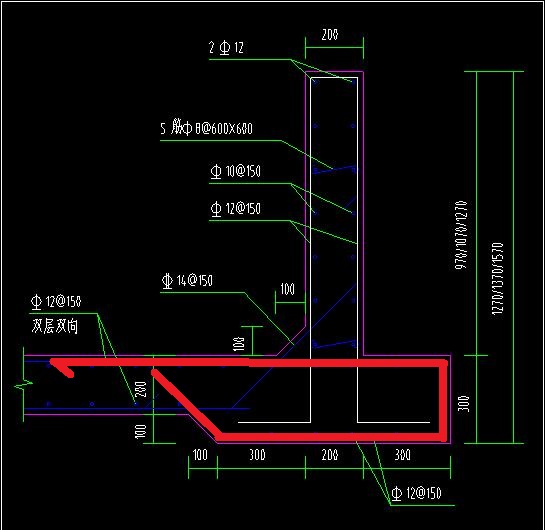

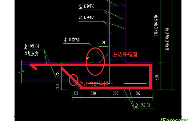

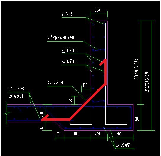

    老師,你好,關(guān)于這大樣圖中的鋼筋是否是我現(xiàn)在所畫紅線的那樣子,如果是的話,手算該如何計(jì)算,已翻了16G的規(guī)范,還是不曉得如何計(jì)算它,還望老師指點(diǎn)迷津。手算大樣圖答疑解惑
    補(bǔ)充問(wèn)題:老師,這個(gè)是水池底板,混凝土等級(jí)為C25,抗震等級(jí)為四,那這兩種鋼筋的錨固分別是33d和40d嗎?
    兩種鋼筋是否這般計(jì)算:
    (1)0.141+0.3+0.2+0.3-0.02+0.3-0.02*2+0.3-0.02+0.2+0.1+33*12/1000*2=2.553m
    (2)0.141+40*14/1000*2=1.261m
