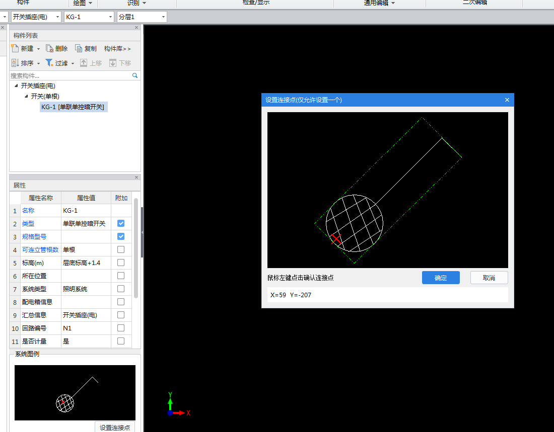

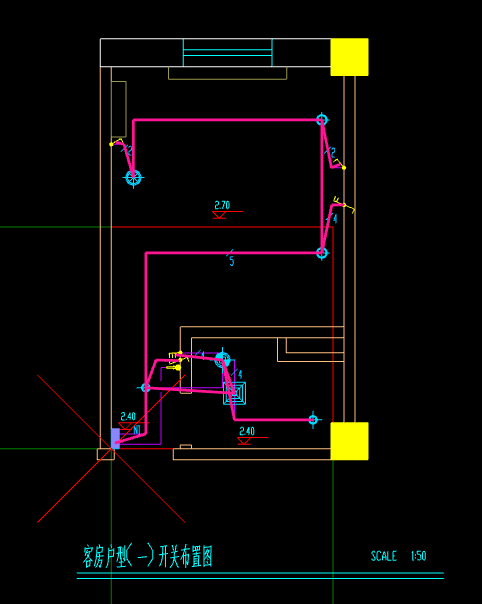

  • 客房標間的回路識別時,不識別墻直接識別回路,按CAD線識別,如先識別墻就不按CAD線,要改哪個地方
    請問怎么改,需要在CAD識別項里改嗎,原來第9項,設備視為靠墻敷設的范圍最大距離:500,這句話是什么意思,設備是指開關嗎,還是燈具,改為1000,還是沒變化按CAD線識別墻
  • 識別完在改,是不會自動聯動的
    需要你全部刪除管線,設置好選項
    在重新識別
    2018-06-29 13:53:14
  • 構件建立完就沒法改了!如不想識別墻體請設置好開關等構件的連接點。設備指的就是你建立的構件。你不識別墻體的話,你說的CAD識別選項就沒有意義,不會起作用。答疑解惑
