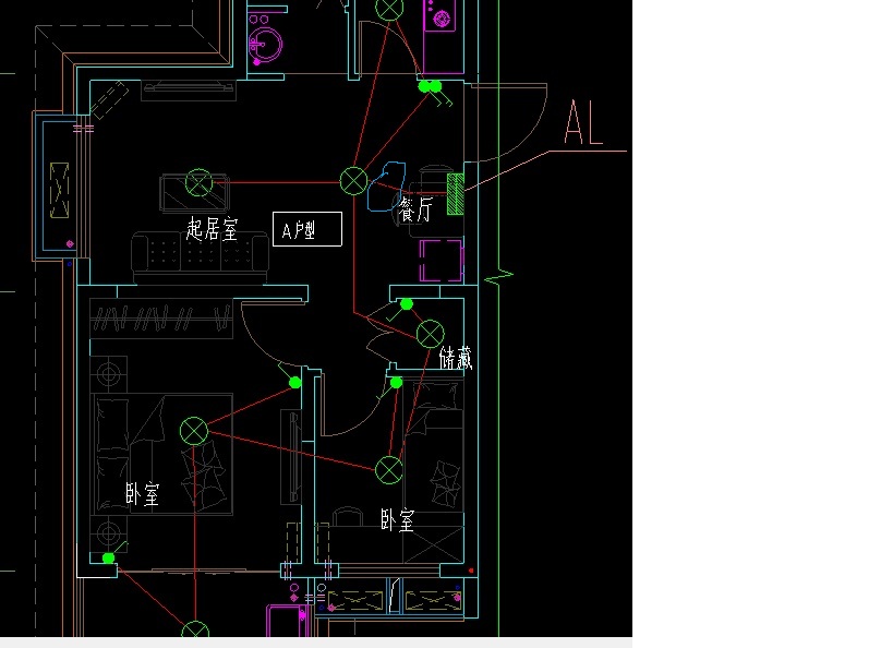

    如圖所示
    AL箱為戶內配電箱,系統圖中說明,AL箱wl3回路為照明回路,導線規格BV-3*2.5 PC20 FC/WC
    按我的理解,圖上用藍線畫圈的地方應該為6根管并排敷設,分別對戶內臥室、起居室、衛生間等等的燈具進行控制
    這樣理解對嗎?
    戶內配電箱
    圖上用藍線畫圈的地方不是6根管并排敷設,而只有一根管,戶內臥室、起居室、衛生間等等的燈具就只有該一個回路,只有一根管。
    2018-06-29 11:01:43
  • 答:這是照明回路wl3的電源管一根,內穿電源線3根(火線、零線、接地線)。一個回路不需要6根電源管。
