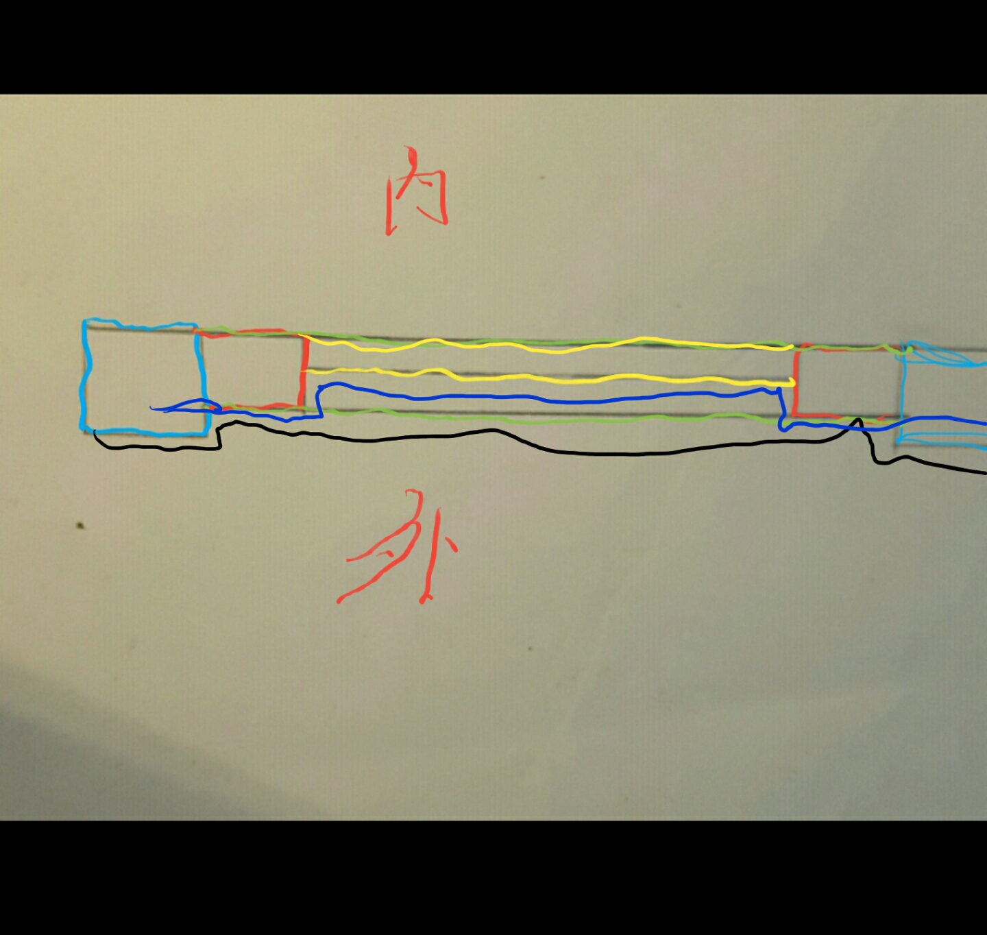

    1:藍色是400柱,紅色是300厚的墻,綠色是300梁,黃色是200墻。(黃色線墻體位置有洞口,洞口到梁頂) 這時計算建筑面積,為什么要按黑色線算?不是按深藍色線算?   或者都不對,那該算到哪里?

    1:藍色是400柱,紅色是300厚的墻,綠色是300梁,黃色是200墻。(黃色線墻體位置有洞口,洞口到梁頂) 這時計算建筑面積,為什么要按黑色線算?【是的。】不是按深藍色線算?【是的。】   或者都不對,那該算到哪里?【按黑色線計算。】

  • 計算建筑面積是按照外墻外邊線計算。
