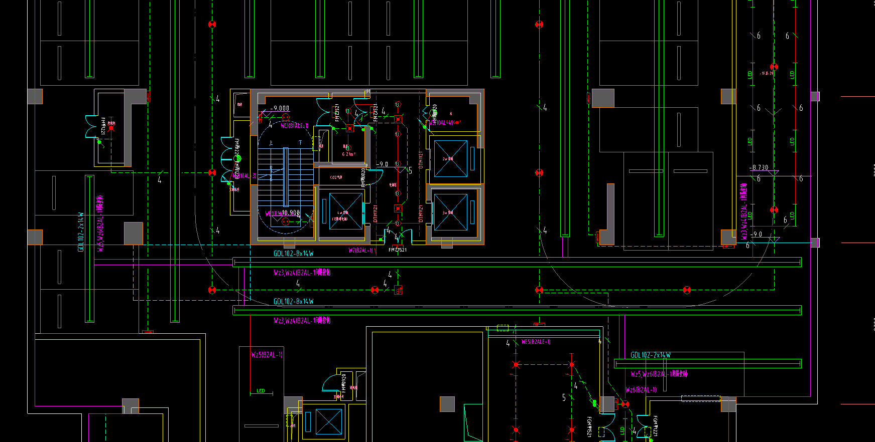

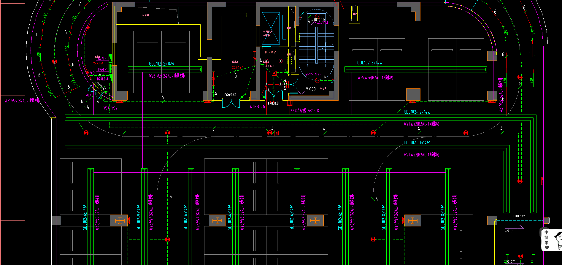

  • 請問各位專家燈具間隔控制管線怎么走怎么算
    WZ1,WZ2(B2AL-1間隔控制)是每一盞燈具都有兩根管線還是一盞是回路wz1,下一盞是WZ2,還是其他怎么計算 回路間隔
  • 答:兩路管線(WZ1、WZ2),WZ1回路接第1 、3 、5 、7 、9 ...號.燈;WZ2回路接第2 、4 、6 、8 、10...號燈;兩個開關都開,所有燈具都亮,只開一個開關,只亮一半的燈具(進入省電模式)。
    圖示的一路管線,按兩路管線的工程量計算,怎樣接線是工人師傅的事情。
