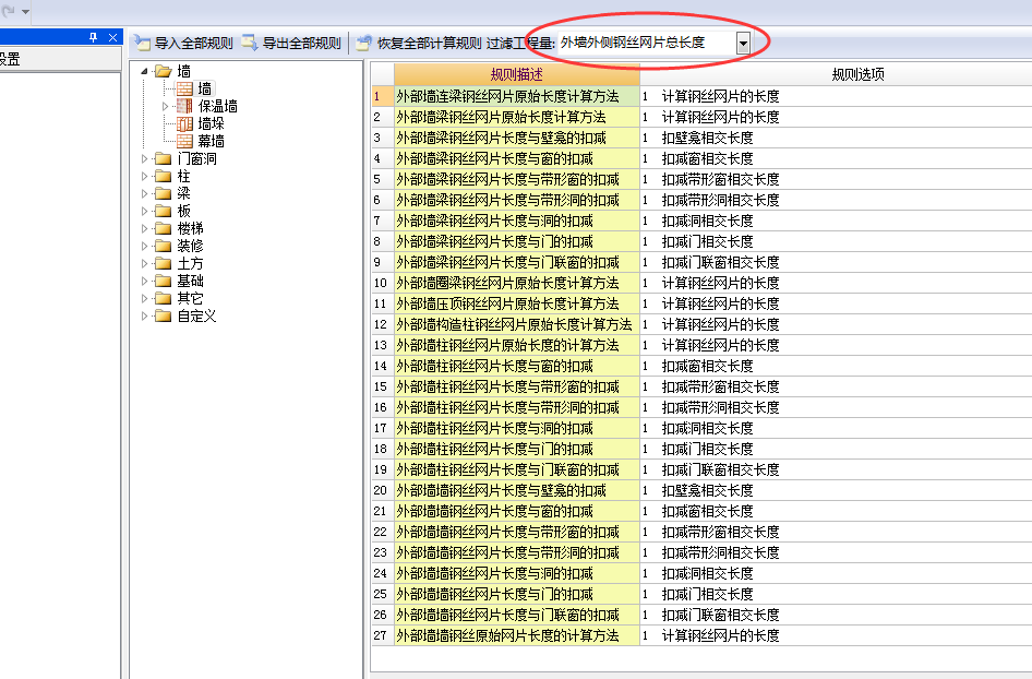

  • 老師,請問圖示紅框內鋼絲網的應該怎么鋪設在界面位置呢?麻煩圖示一下呢
    鋼絲

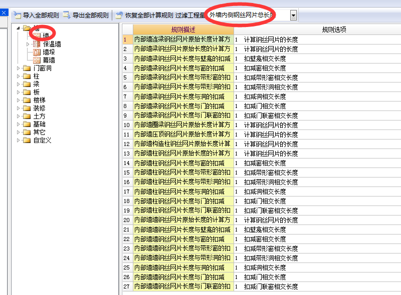

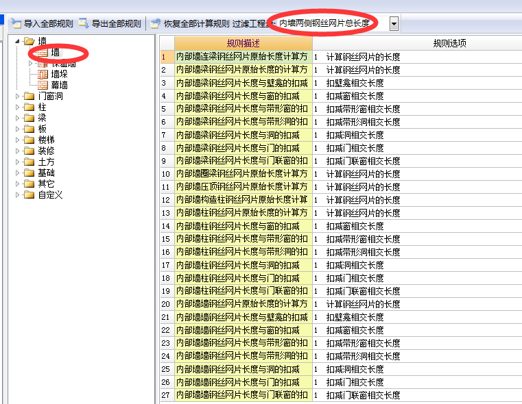

  • 不需要在 軟件中 設置,軟件可以自動計算的,需要這個 鋼絲網 的工程量,直接到 報表中查看 即可 。
    2018-06-28 10:11:54
  • 這個可以直接報表中砌體墻工程量中的外墻內側鋼絲網片總長度和內墻兩側鋼絲網片總長度乘以圖集規定的寬度就可以的
