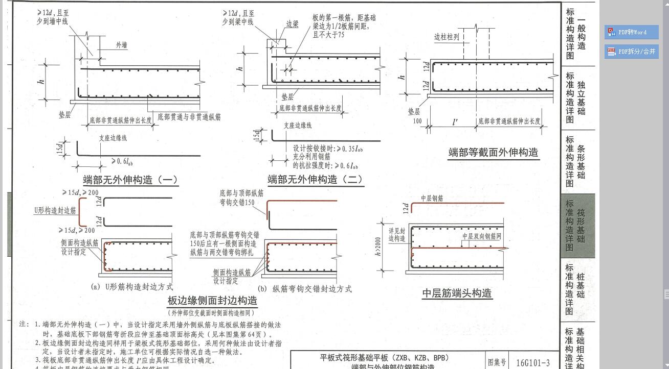

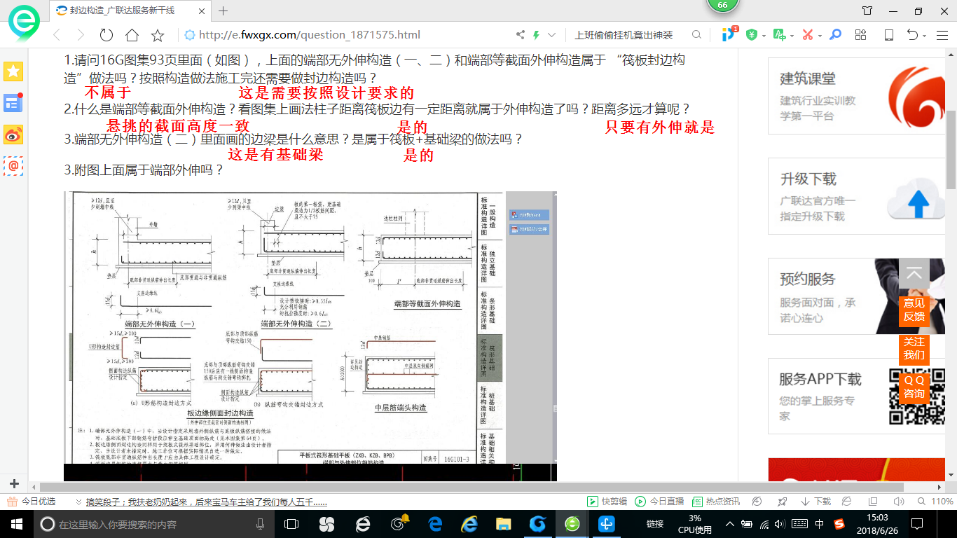

    1.請(qǐng)問(wèn)16G圖集93頁(yè)里面(如圖),上面的端部無(wú)外伸構(gòu)造(一、二)和端部等截面外伸構(gòu)造屬于 “筏板封邊構(gòu)造”做法嗎?按照構(gòu)造做法施工完還需要做封邊構(gòu)造嗎?

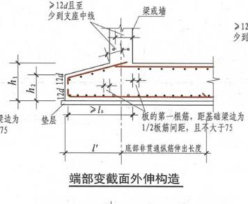

    2.什么是端部等截面外伸構(gòu)造?看圖集上畫(huà)法柱子距離筏板邊有一定距離就屬于外伸構(gòu)造了嗎?距離多遠(yuǎn)才算呢?
    3.端部無(wú)外伸構(gòu)造(二)里面畫(huà)的邊梁是什么意思?是屬于筏板+基礎(chǔ)梁的做法嗎?

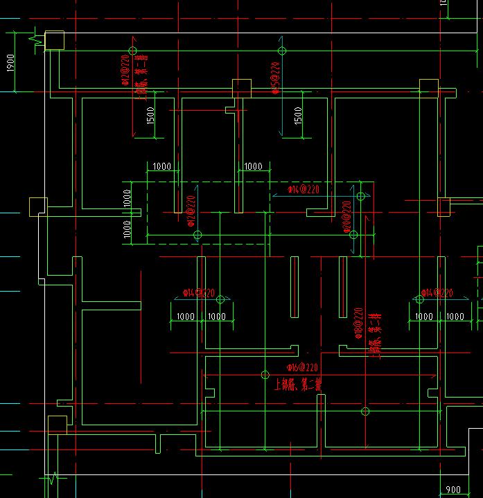

    3.附圖上面屬于端部外伸嗎?

    1.請(qǐng)問(wèn)16G圖集93頁(yè)里面(如圖),上面的端部無(wú)外伸構(gòu)造(一、二)和端部等截面外伸構(gòu)造屬于 “筏板封邊構(gòu)造”做法嗎?【不屬于】按照構(gòu)造做法施工完還需要做封邊構(gòu)造嗎?【構(gòu)造與封邊是一體的,按設(shè)計(jì)要求施工。】
    2.什么是端部等截面外伸構(gòu)造?【看截圖,變截面就是厚度不同。】看圖集上畫(huà)法柱子距離筏板邊有一定距離就屬于外伸構(gòu)造了嗎?【是的。】距離多遠(yuǎn)才算呢?【依據(jù)設(shè)計(jì)。】
    3.端部無(wú)外伸構(gòu)造(二)里面畫(huà)的邊梁是什么意思?【地下室不一定都是砼墻,也有設(shè)計(jì)為砌體墻的。】是屬于筏板+基礎(chǔ)梁的做法嗎?【這不是那種結(jié)構(gòu)。】
    3.附圖上面屬于端部外伸嗎?【與圖集對(duì)照大部分部位是的,個(gè)別不是的,有的柱子在基礎(chǔ)邊。】

  • 1.16G圖集93頁(yè)里面(如圖),上面的端部無(wú)外伸構(gòu)造(一、二)和端部等截面外伸構(gòu)造是屬于 “筏板封邊構(gòu)造”做法,按照構(gòu)造做法選擇相應(yīng)施工做封邊構(gòu)造即可。
    2.端部等截面外伸構(gòu)造就是筏板室外部分突出墻體,看圖集上畫(huà)法柱子距離筏板邊有一定距離就屬于外伸構(gòu)造了。距離不管多遠(yuǎn),只要有突出的就是外伸。
    3.端部無(wú)外伸構(gòu)造(二)里面畫(huà)的邊梁是基礎(chǔ)上外邊的基礎(chǔ)梁,是筏板+基礎(chǔ)梁的做法。
    3.附圖上面屬于端部外伸的。
