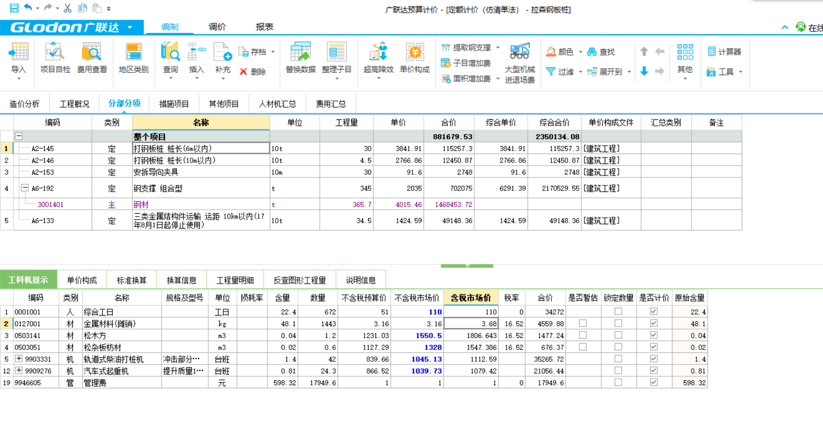

在施工圖紙上鋼筋籠只有通長縱筋16C16,加勁箍:C12@2000,螺旋箍:A8@100/200三種,其中樁直徑800,保護層厚度60,螺旋箍加密區2m,樁長假定為10米。請高手解答以下問題 一、下圖套鋼筋籠有木有問題,圓形箍筋、交叉鋼筋、護壁鋼筋全部刪了 二、關于搭接的問題:每XXmm一個搭接,但是我的縱筋全部在12m以內,剛好一條鋼筋就夠沒有搭接呀,螺旋箍也是一捆下去的。那這里所說的搭接是什么意思??難道是指縱筋與螺旋箍的焊接嗎??而且我最后匯總計算后發現縱筋和螺旋箍都有搭接,加勁箍卻沒有搭接,到底是什么意思呀。小弟愚笨,望高手指教。 三、是關于樁套價的問題:我是按±0.00開始沖樁,而樁頂設計標高是-1.6m,入巖50公分。請高手看下我套價對不對,其中:成孔工程量=0.42*π*(10+1.6)=5.831 搗砼工程量=0.42*π*10=5.027 入巖增加費工程量=0.42*π*0.5=0.251 ;剩下的鋼筋籠工程量即為鋼筋匯總計算后總的噸數套上去即可 本人新手,也沒多少分,望好心人耐心指導下T T 感激不盡呀。。。。
