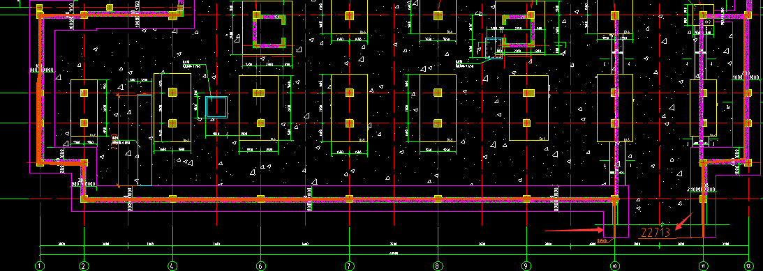

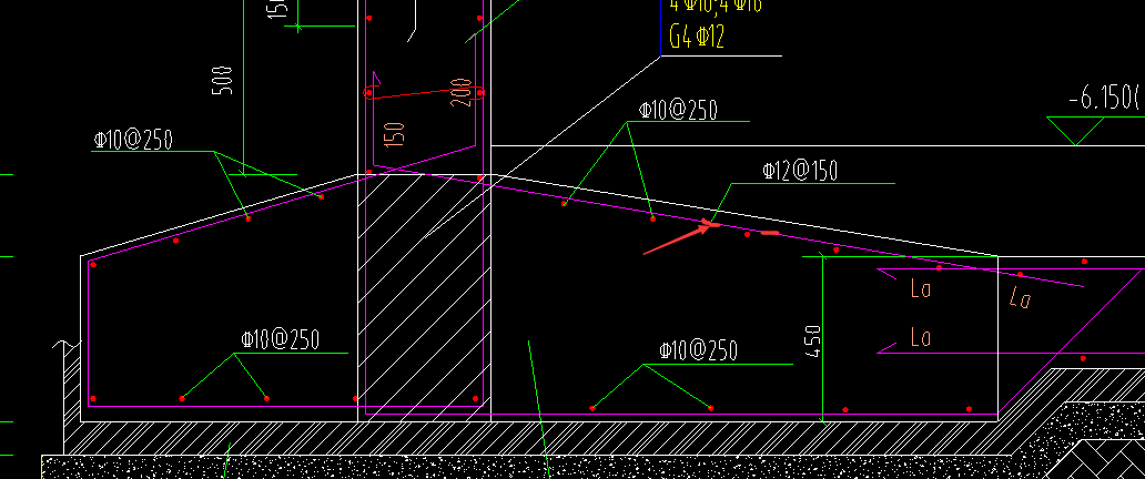

  • 1這個(gè)筋我用自定義計(jì)算行么?2我用墻的中心線總長度除以間距算出根數(shù)這樣合理么中心線擋土墻

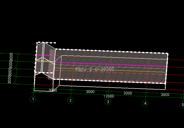

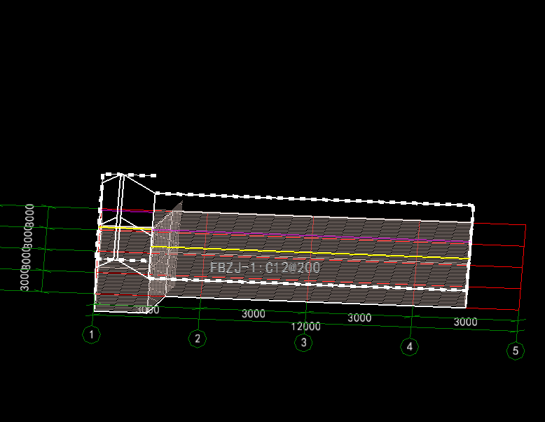

  • 用筏板基礎(chǔ)布置,并用變截面處理頂部的斜坡,這樣布置鋼筋匯總計(jì)算后就是與設(shè)計(jì)要求的吻合。

  •     1這個(gè)筋我用自定義計(jì)算行么?【可以】2我用墻的中心線總長度除以間距算出根數(shù)這樣合理么【合理的,但如用自定義線設(shè)置了,可直接計(jì)量】

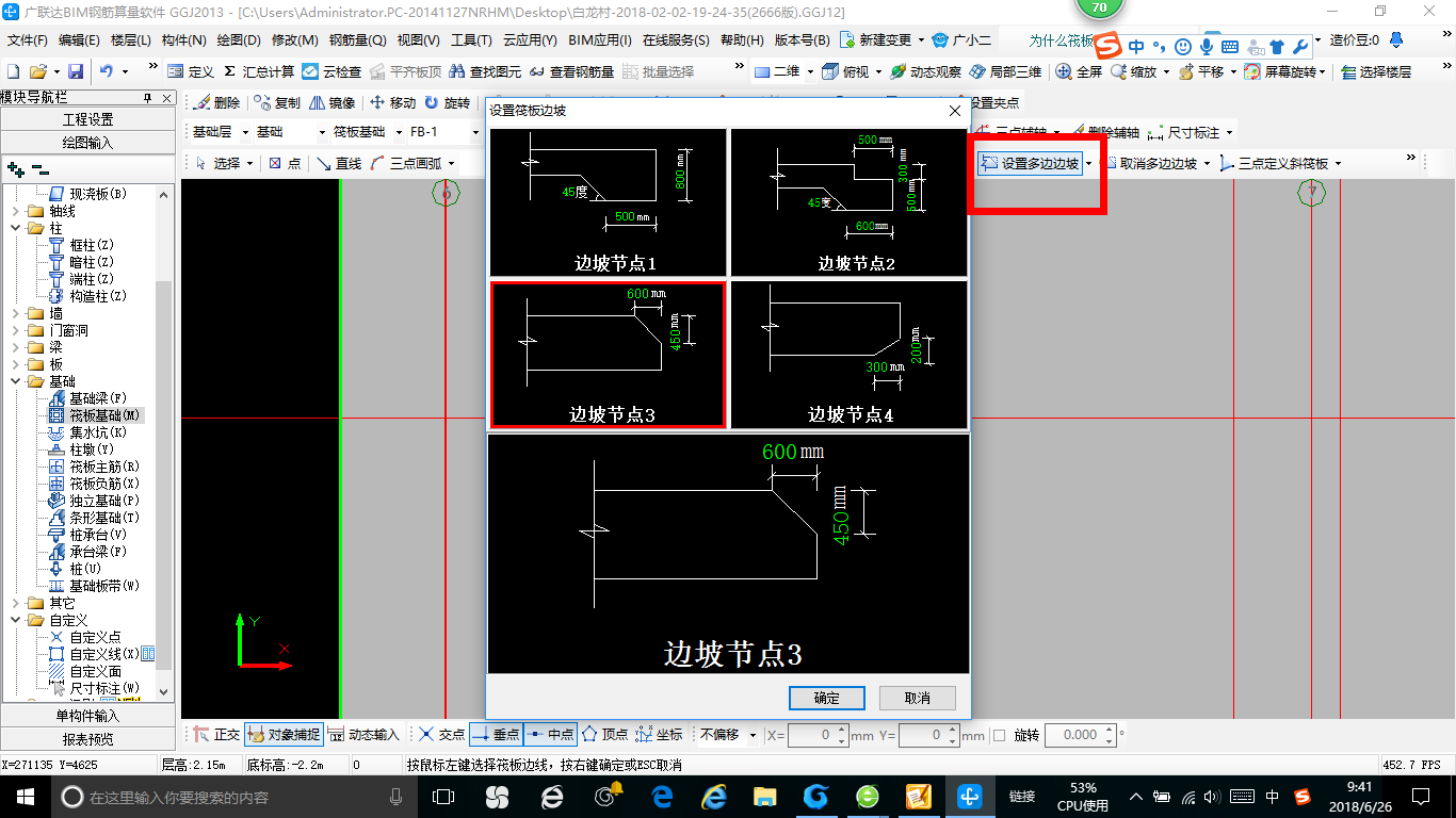

  • 你好:這是用筏板定義,然后使用設(shè)置筏板多邊邊坡功能,單板,XY方向布置鋼筋,修改節(jié)點(diǎn)設(shè)置。建筑行業(yè)快速問答平臺(tái)-答疑解惑 2018-06-26 09:42:49
  • 1、可行,可以用剪力墻-其它屬性-其它鋼筋算這幾根鋼筋。
    2、可行。
