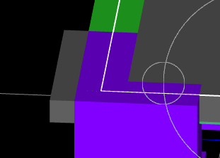

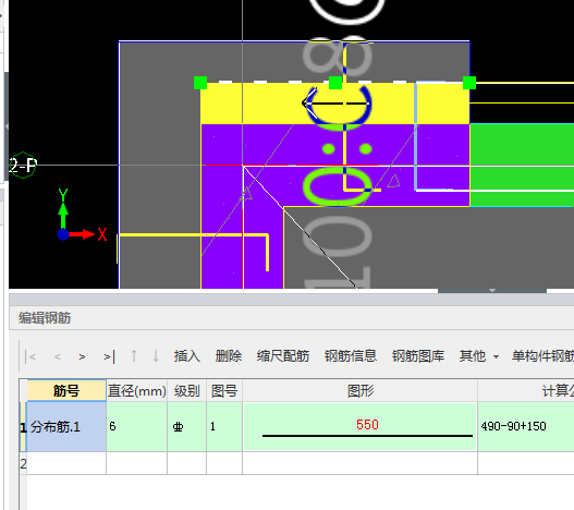

    我圖紙上加一小塊挑板,鋼筋用板受力筋布置,形狀不對,用負筋布置,形狀看著很像,但是兩種匯總計算鋼筋量都不對,長方向的有量,短方向的鋼筋沒工程量,例如用負筋布置,分布筋有工程量,負筋反而沒有受力筋布置
    補充問題: 就像圖上的分布筋
  • 可以用受力筋布置的,用受力筋面筋布置,面筋是有彎鉤的,XY方向都用面筋布置就可以,定義好鋼筋直徑和間距
