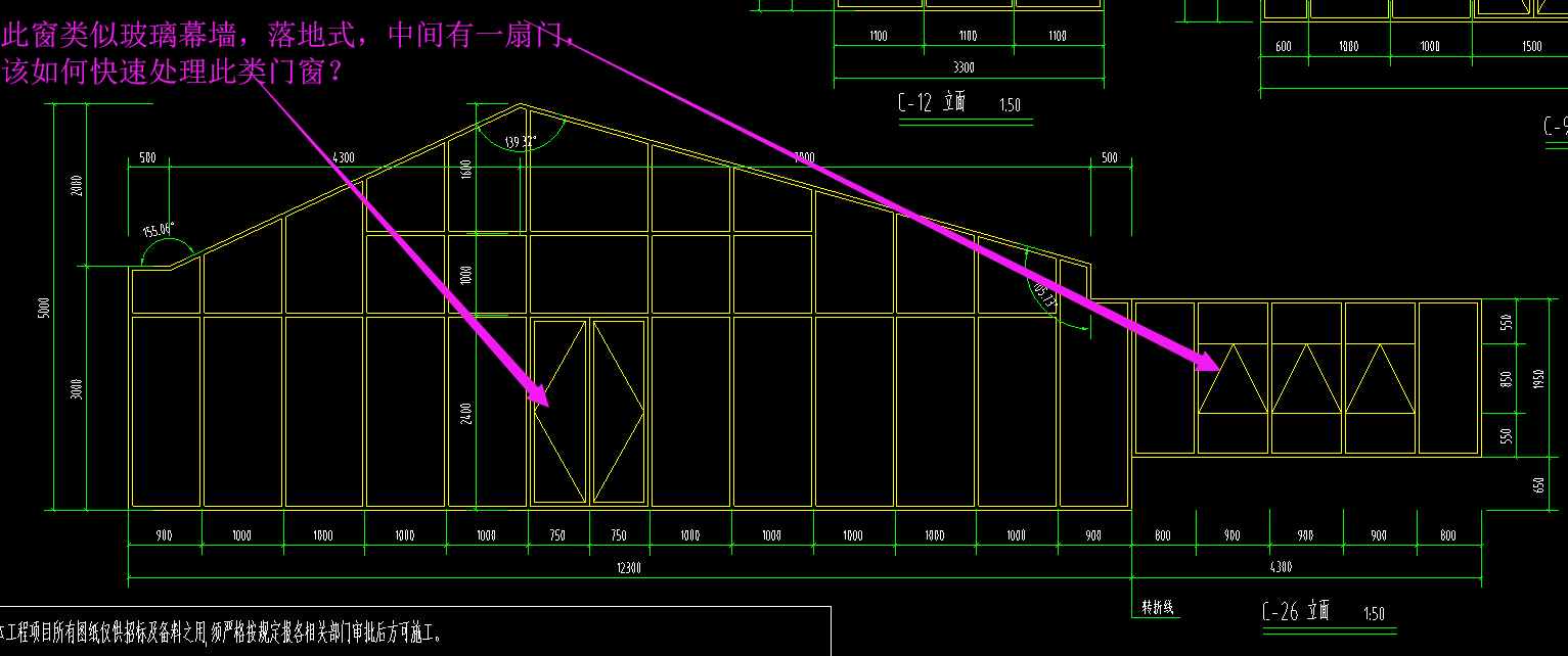

    此窗類似玻璃幕墻,落地式,中間有一扇門,
    該如何快速處理此類門窗?異形窗

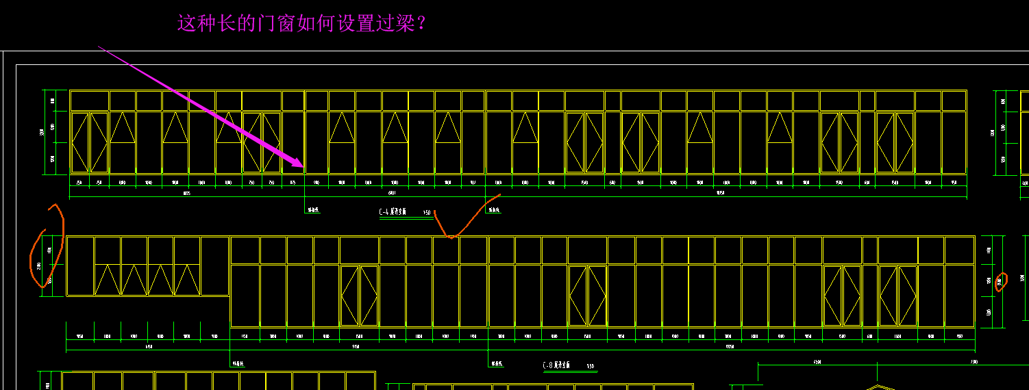

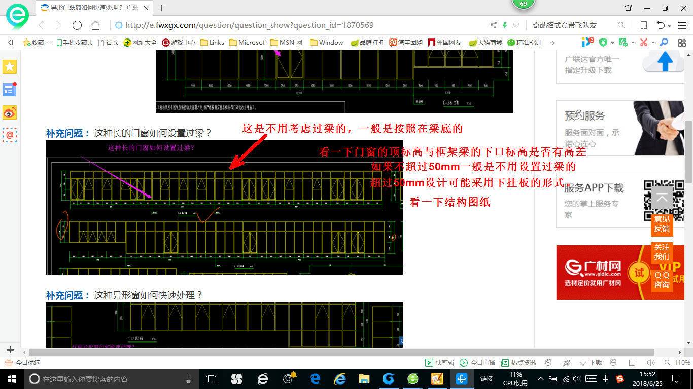

    補充問題: 這種長的門窗如何設置過梁?門聯窗

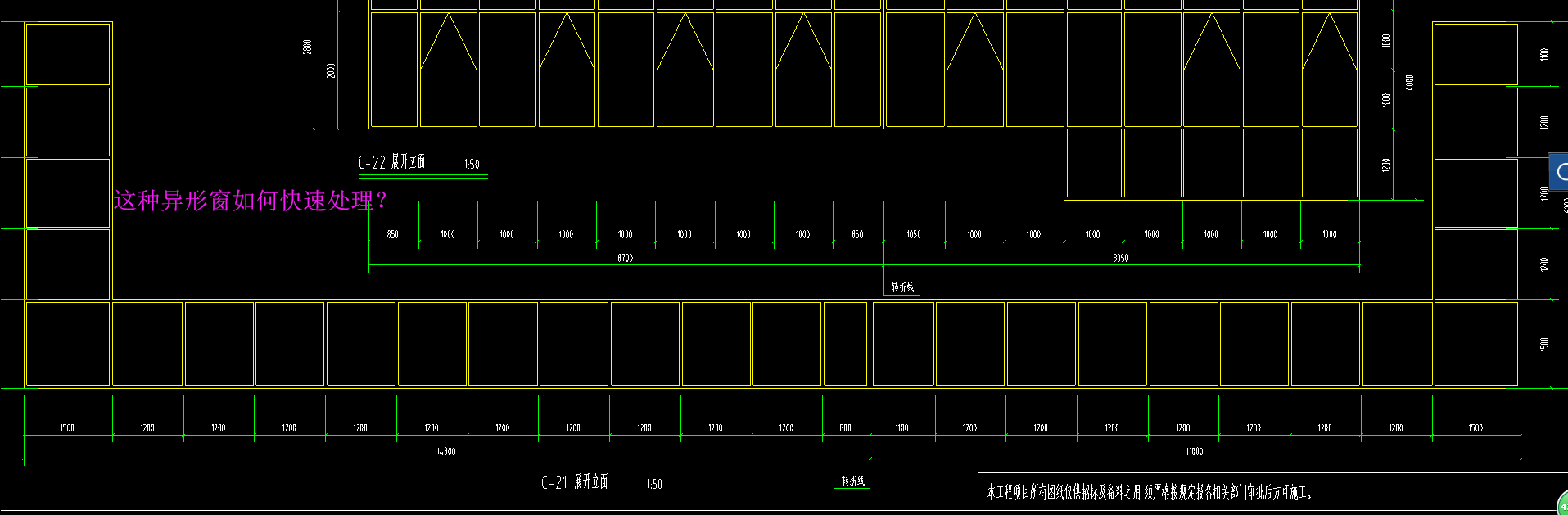

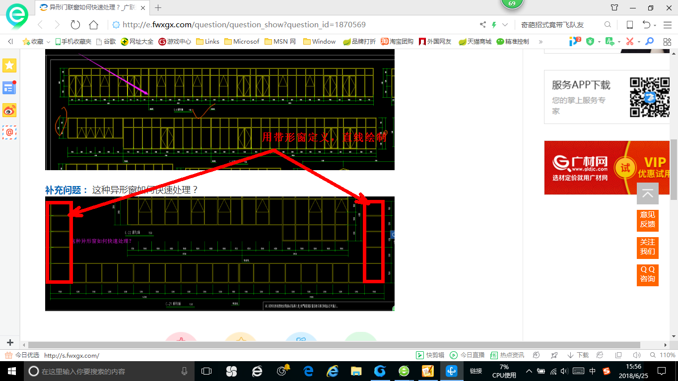

    補充問題: 這種異形窗如何快速處理?答疑解惑

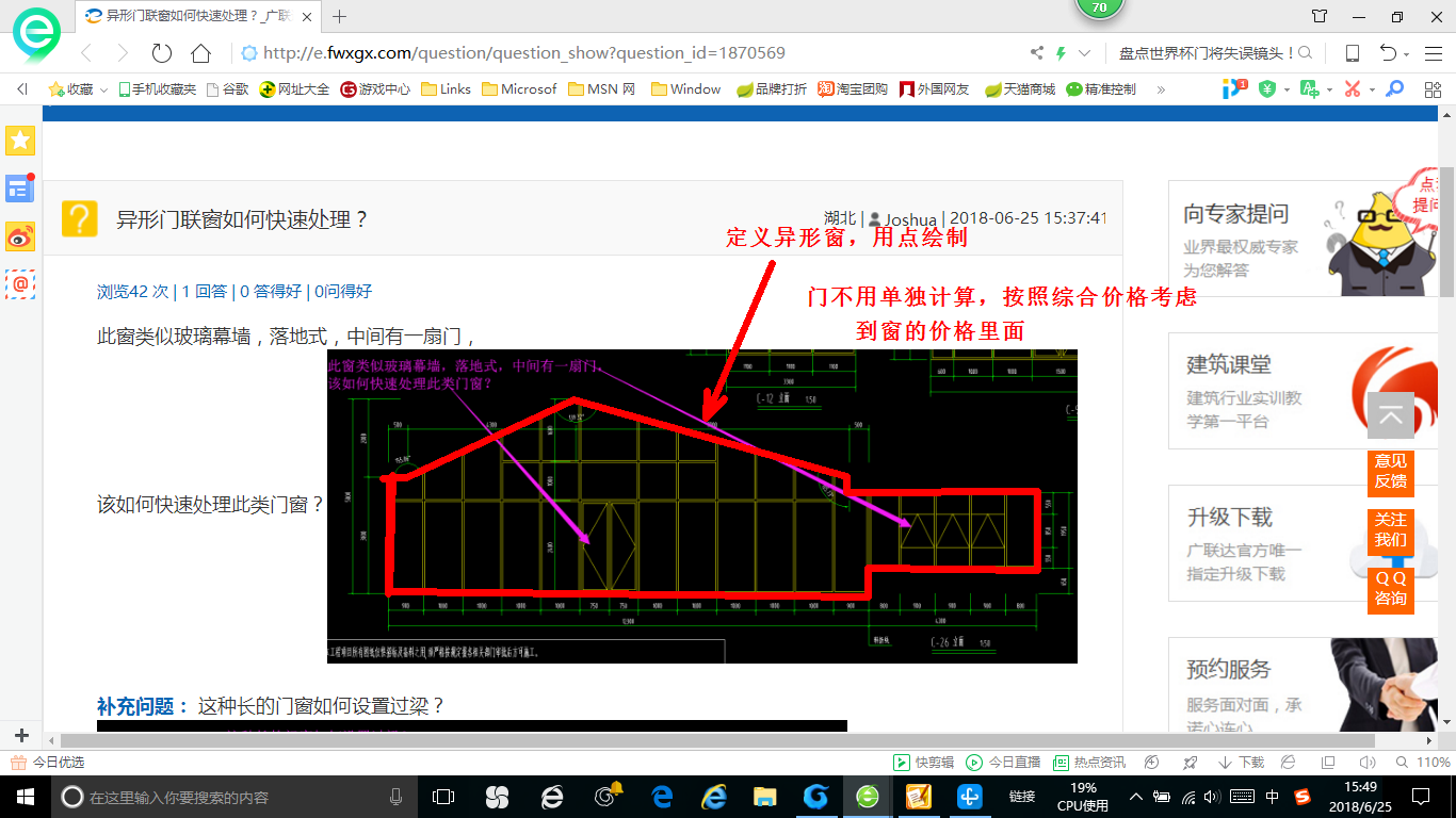

    你好:見附圖廣聯達服務新干線建筑行業快速問答平臺-答疑解惑異形窗
    2018-06-25 15:57:15
  • 用門聯窗構件設置;過梁建議按結構總說明設置
