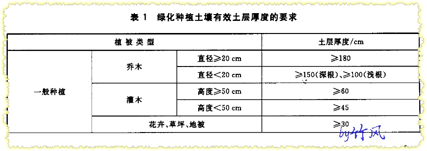

    因土質問題不能直接種植草坪、花卉,需將種植層土壤置換,將原有土方挖除外運,購買適宜的種植土壤回填。想問下,野牛草草坪、月季這些土壤置換厚度分別為多少
    一般是大于等于30CM,屋頂的話是大于等于15cm。

  • 一般在50cm厚,設計圖紙一般標注有

  • 一般為500-600mm左右的。
