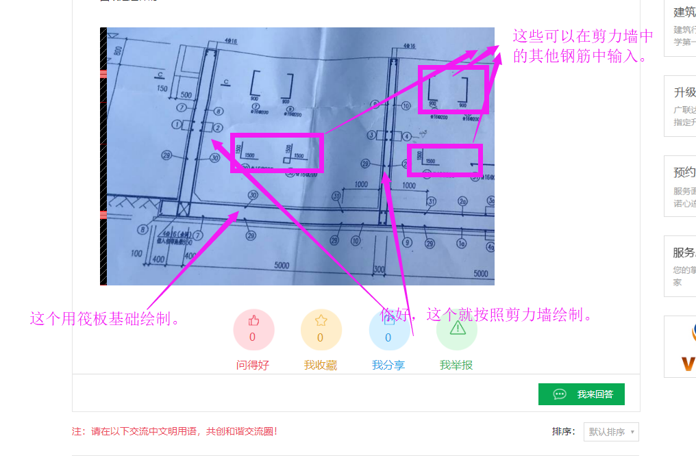

  • 水池墻壁的鋼筋剖面圖 這個(gè)怎么定義構(gòu)件求助
    定義構(gòu)件
    補(bǔ)充問題:上面有7、8、1、2、29、30號(hào)鋼筋  是要怎么定義
我來答  邀請(qǐng)別人來回答
  • 用剪力墻定義布置就可以了,下部用筏板或板定義布置,剪力墻下4C16,可以用暗梁定義把鋼筋輸入進(jìn)去
    2018-06-25 11:38:39
  • 上面有7、8、1、2、29、30號(hào)鋼筋  是要怎么定義
    2018-06-25 13:26:46
  • 你好,看圖剖面圖
