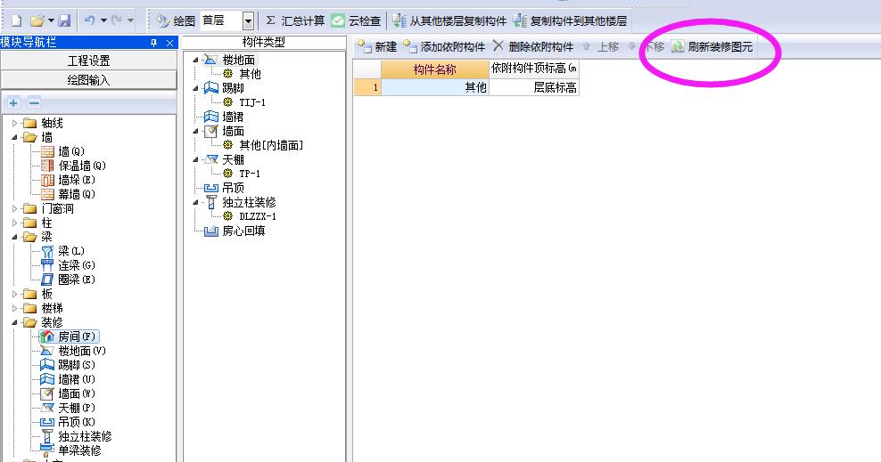

    ——:您只是修改做法,沒有修改構件屬性吧?
    如果是修改構件屬性,是用房間添加依附構件的,那么您可以利用‘刷新裝修圖元的’,只要您房間內重新修改依附構件,就可以利用‘刷新裝修圖元的’

  • 可以把修改后的做法,使用做法刷的功能覆蓋其它畫好的構件
