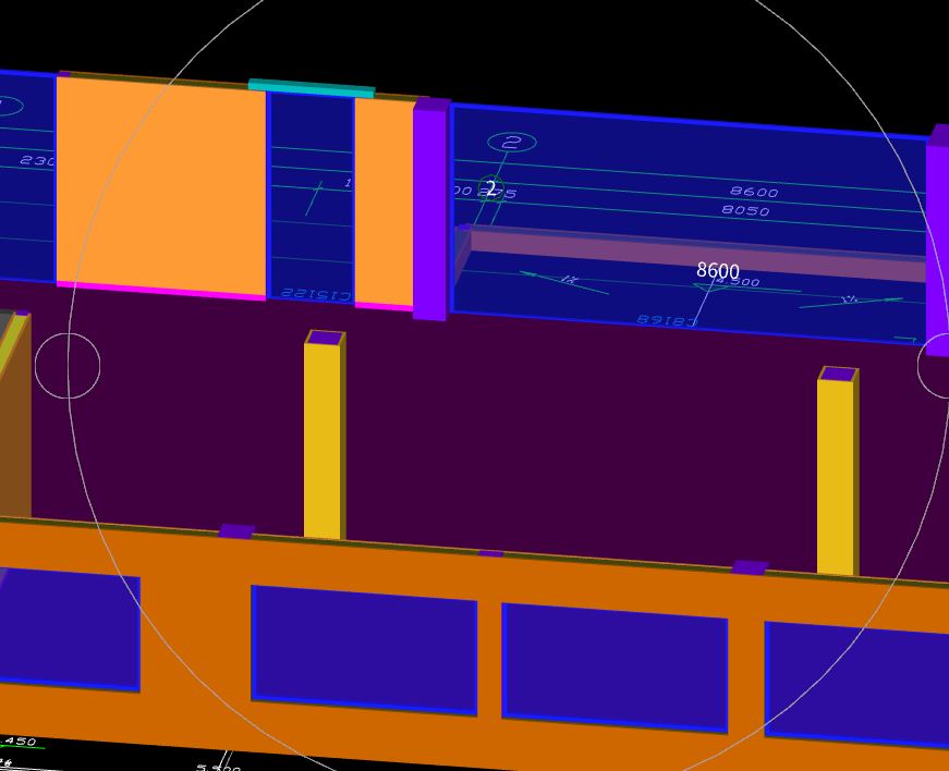

    如圖中的連墻柱和獨立柱,獨立柱我已經裝飾好了,但是這個連墻柱裝飾不了,麻煩哪位老師傅解決一下,別和我說什么先單獨柱子裝飾好了,然后再畫墻啊,有沒有好的辦法獨立柱
    如果你項目布置了墻面,那挨著墻 的柱子就不用布置裝修了,你可以查看墻面工程量的計算公式,是包含柱子為指導 裝修面積的。

  • 通常是緊挨著墻的柱子不用單獨布置裝修,在布置墻面時已經考慮到了,可查看封面的工程量確認一下。
