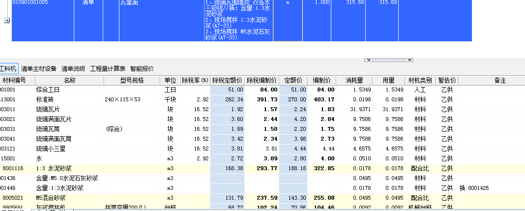

  • 廣東仿古圍墻頂雙落水怎么套定額呢?套A7-33,然后改里面的材料可以嗎?
    如大樣圖,這個應該是雙落水的吧!二級線三級線 我自己認為是不是幾級壓頂,如圖中應該是三級的吧?  想這樣的大樣還需不需要套一個砼壓頂呢?大樣圖定額
    補充問題:
    不過這邊好像有人講 這個不是琉璃瓦  應該分別套A7-10  A7-15 A7-9 分別計算···  這個A7-33里面的標準磚我懷疑是就是砼壓頂的那個作用,因為我有在現場看到過 人家是用磚頂起來的壓頂 ,這樣的話砼壓頂就應該不能再套了是嗎?
  • 如大樣圖,這個應該是雙落水的,圖中應該是三級的,這樣的大樣需要套一個砼壓頂。

  • 不過這邊好像有人講 這個不是琉璃瓦  應該分別套A7-10  A7-15 A7-9 分別計算···  這個A7-33里面的標準磚我懷疑是就是砼壓頂的那個作用,因為我有在現場看到過 人家是用磚頂起來的壓頂 ,這樣的話砼壓頂就應該不能再套了是嗎?

  • 套小青瓦合適一點,混凝土壓頂另計答疑解惑

  •     A7-33感覺也不合適,立面沒有分青瓦還有瓦筒
