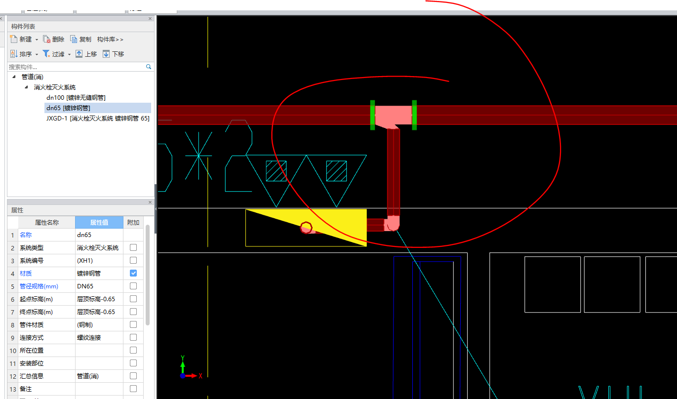

    主管是dn100  支管是dn65     是否計算機械三通四通選擇是 為什么連接處還是溝槽連接
    支管
  • 三通還是按溝槽連接計算

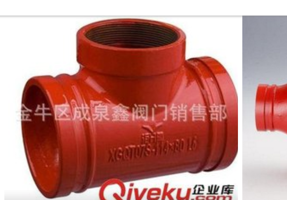

    你的主管道還是DN100的所以三通還是溝槽三通,只不過這個三通分出來與DN65連接的時候就是預留的絲扣了。
    溝槽

    答:按規范規定100*65的三通,可以采用機械三通;但如果DN65的接口,要求是溝槽連接的話,必須采用溝槽三通;
    但不能采用機械四通(即:100*65的四通,只能采用溝槽四通);
