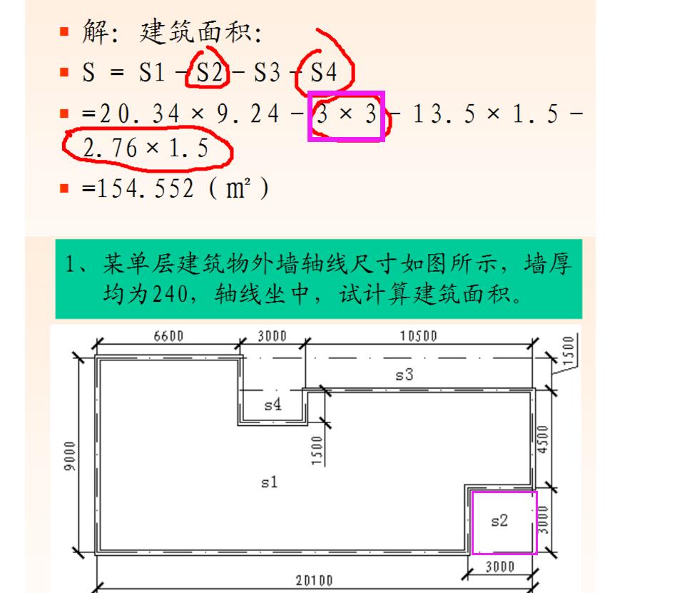

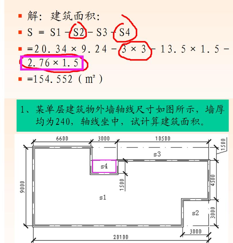

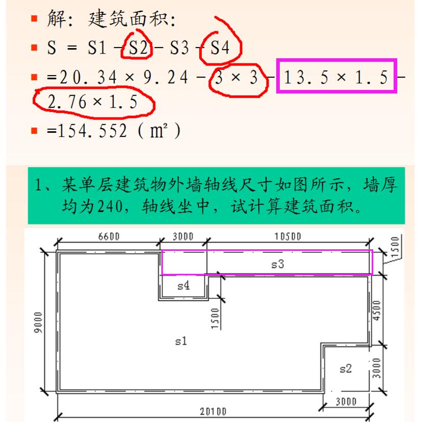

    麻煩大神指點一下,這部分的s2和s4的面積,為什么s2不需要再加上兩邊半墻的厚度,但是其余的s的面積卻要。還有s4為什么卻是減去了兩邊中線墻厚的面積?  一般來說這種建筑面積的題有標準答案嗎?還是說結果有多少偏差是可以有范圍接受的?
    謝謝指點。感激不盡

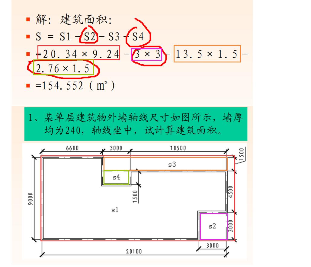

    墻厚厚度

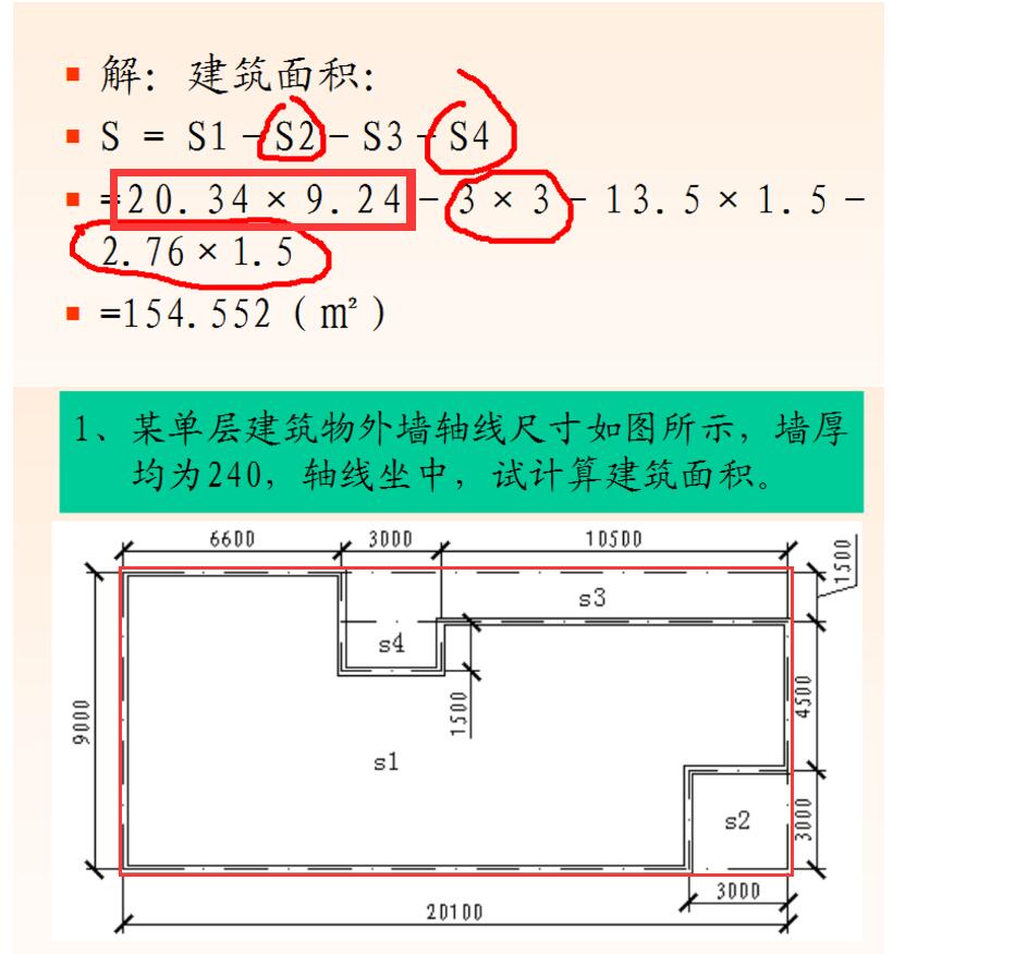

    您想啊,您S1都是滿外的,對吧
    您S2和S3也都是滿外的
    您S4就是內側
    您看我用方框圈出來的
    廣聯達服務新干線建筑行業快速問答平臺-答疑解惑墻厚厚度
    2018-06-22 16:54:16

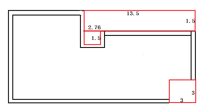

  • 關于建筑面積的問題,你看看需要減去的紅色部分尺寸即可。
