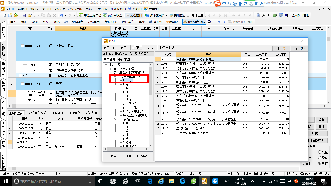

  • 商混轉為現拌,里面砂漿怎么轉換
    預拌混凝土轉換為現拌混凝土,混凝土轉換完以后,商品砂漿怎么轉換
  • 預算書或者分部分項界面,鼠標右鍵,里面有個現澆砂漿轉預拌砂漿
    2018-06-22 16:18:32
  • 你好:直接套現拌混凝土。預拌混凝土
    2018-06-22 16:58:22
  • 這個砼澆筑的預拌砂漿沒有專門的說明,一個是直接換算成水砂1:2的,人工和機械不變。再或者參照總說明,人工和機械也調一下,但影響很小。
