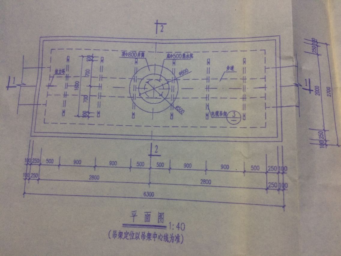

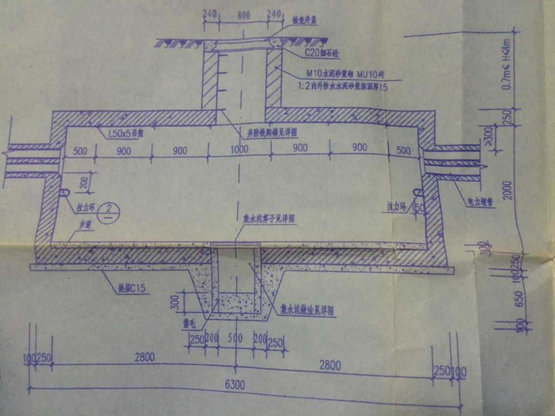

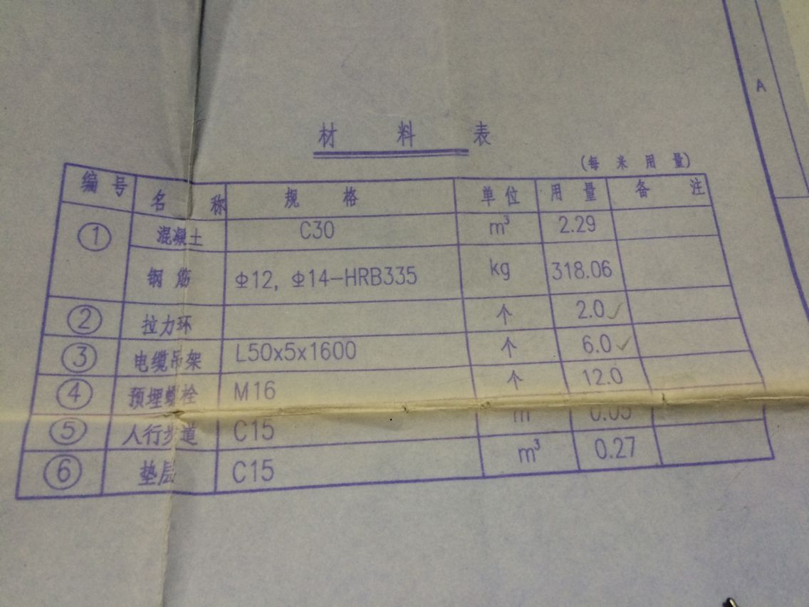

    您說,看井深的話,那就墊層而言是0.27×3.42=0.9234m3,
    與直接看圖紙的計算的6.3×2.7×0.1=1.701m3,
    不一樣呀?怎么回事呢?求解!
    井深墊層答疑解惑
    按照圖紙計算是對的

  • 材料表的計算未必準確,僅供參考,在結構清晰的情況下,參照圖紙計算的數據是準確的,如果圖紙有疑問,設計又沒給說明的情況下,參考材料表
