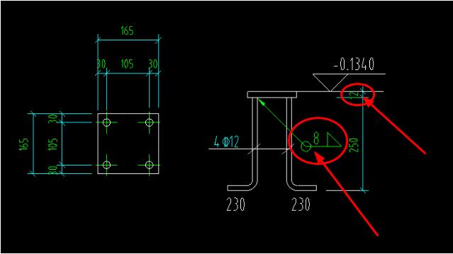

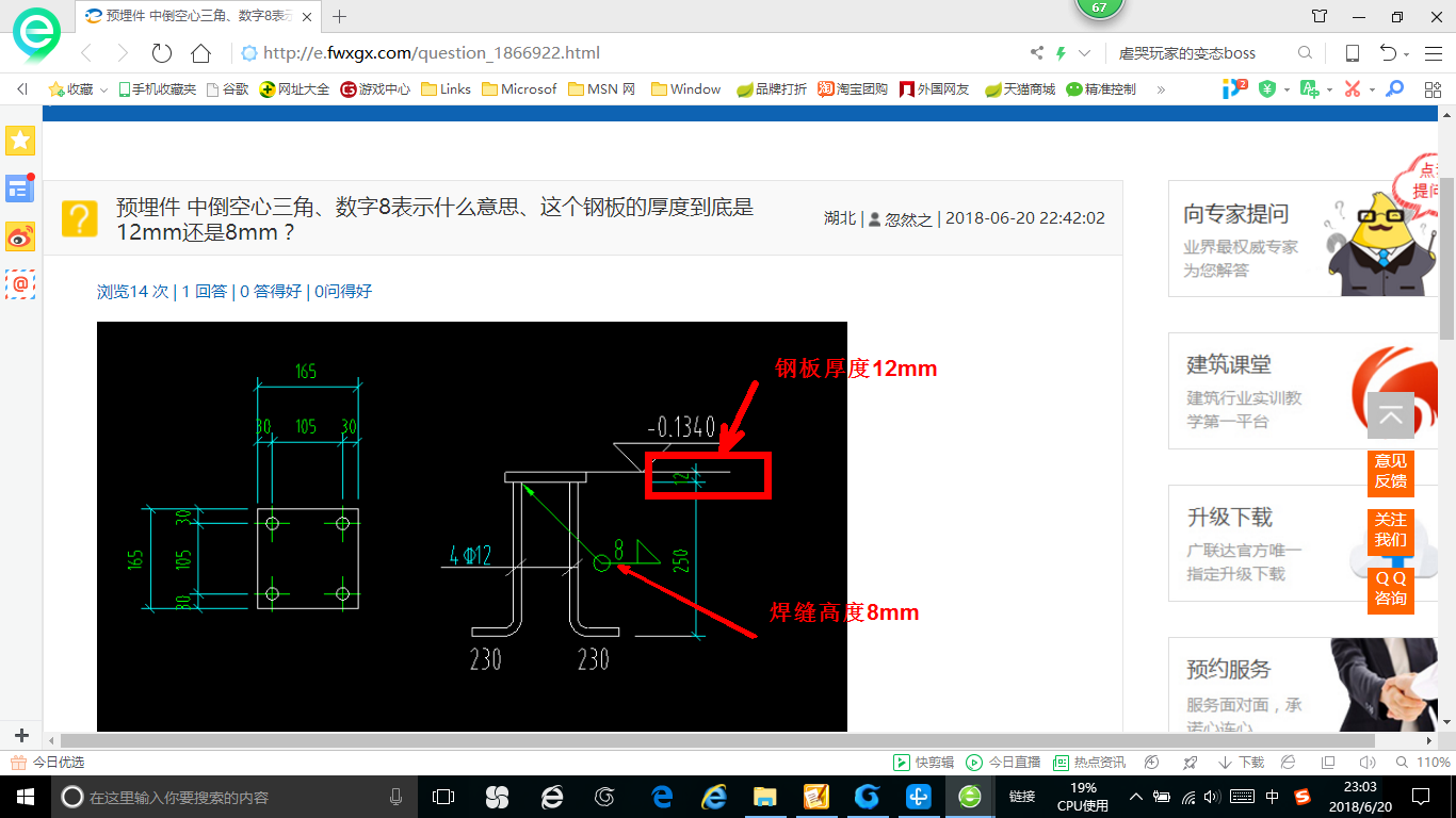

  • 預(yù)埋件 中倒空心三角、數(shù)字8表示什么意思、這個(gè)鋼板的厚度到底是12mm還是8mm?
    厚度
我來答 收藏  舉報(bào)
    那個(gè)8是三角焊縫,是焊縫的厚度,不是鋼板的厚度,鋼板厚12
    2018-06-20 22:58:03
  • 你好:見附圖空心三角
    2018-06-20 23:03:48

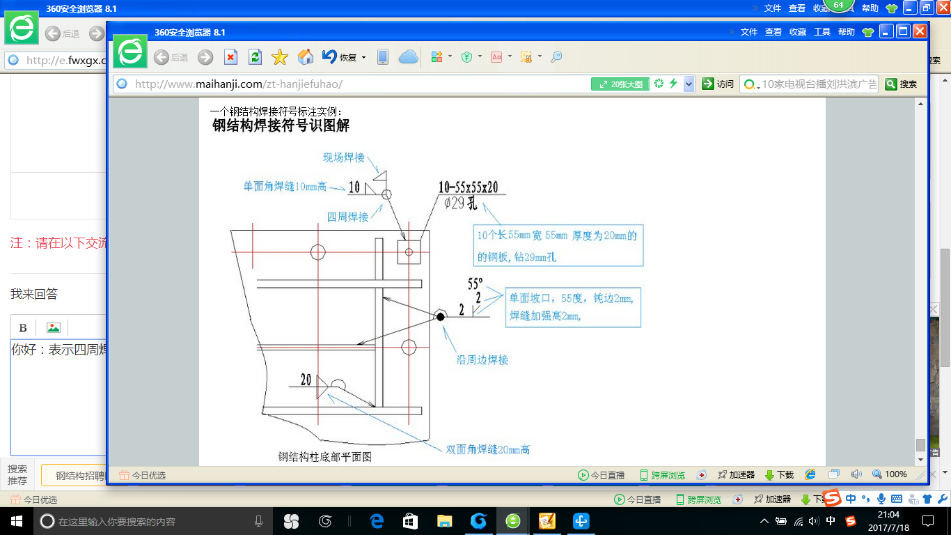

  • 這個(gè)事焊接符號。那個(gè)三角小旗子,表示現(xiàn)場焊接;8表示焊縫高8mm;8旁邊的三角表示角焊縫;閉合的圓圈,表示四周圍焊。預(yù)埋板厚度t=12。
