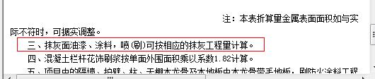

    墻面、天棚構(gòu)件工程量有墻面抹灰面積和墻面塊料面積,那墻面、天棚油漆工程量參照抹灰面積還是塊料面積的工程量呢哪個(gè)比較準(zhǔn)確

    刷涂料工程量用墻面、天棚的抹灰工程量的。
    塊料面積
    2018-06-20 16:38:24
  • 抹灰面積
    2018-06-20 16:38:54
  • 抹灰工程量,但是如果刷涂料系數(shù)表中有相應(yīng)系數(shù)的,還要乘以系數(shù)
    2018-06-20 16:39:19
  • 你好:
    根據(jù)計(jì)算規(guī)則,涂料、裱糊的工程量都是按照抹灰面積進(jìn)行執(zhí)行的。直接利用墻面、天棚的抹灰面積即可。
    2018-06-20 16:41:23
  • 抹灰
    2018-06-21 08:13:27
  • 抹灰不是不包括門窗側(cè)壁嗎 ?   但是門窗側(cè)壁也要抹呀
