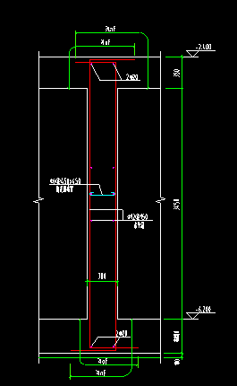

    請教一下各位,剪力墻最上端與最下斷水平鋼筋鋼筋型號不一致時在軟件中都是怎么處理的?
    圖里面墻水平筋是12的,最上端和最下端是20的,怎么處理比較方便?
    鋼筋型號
    上下兩處的2C20可以在壓墻筋位置輸入計算。
