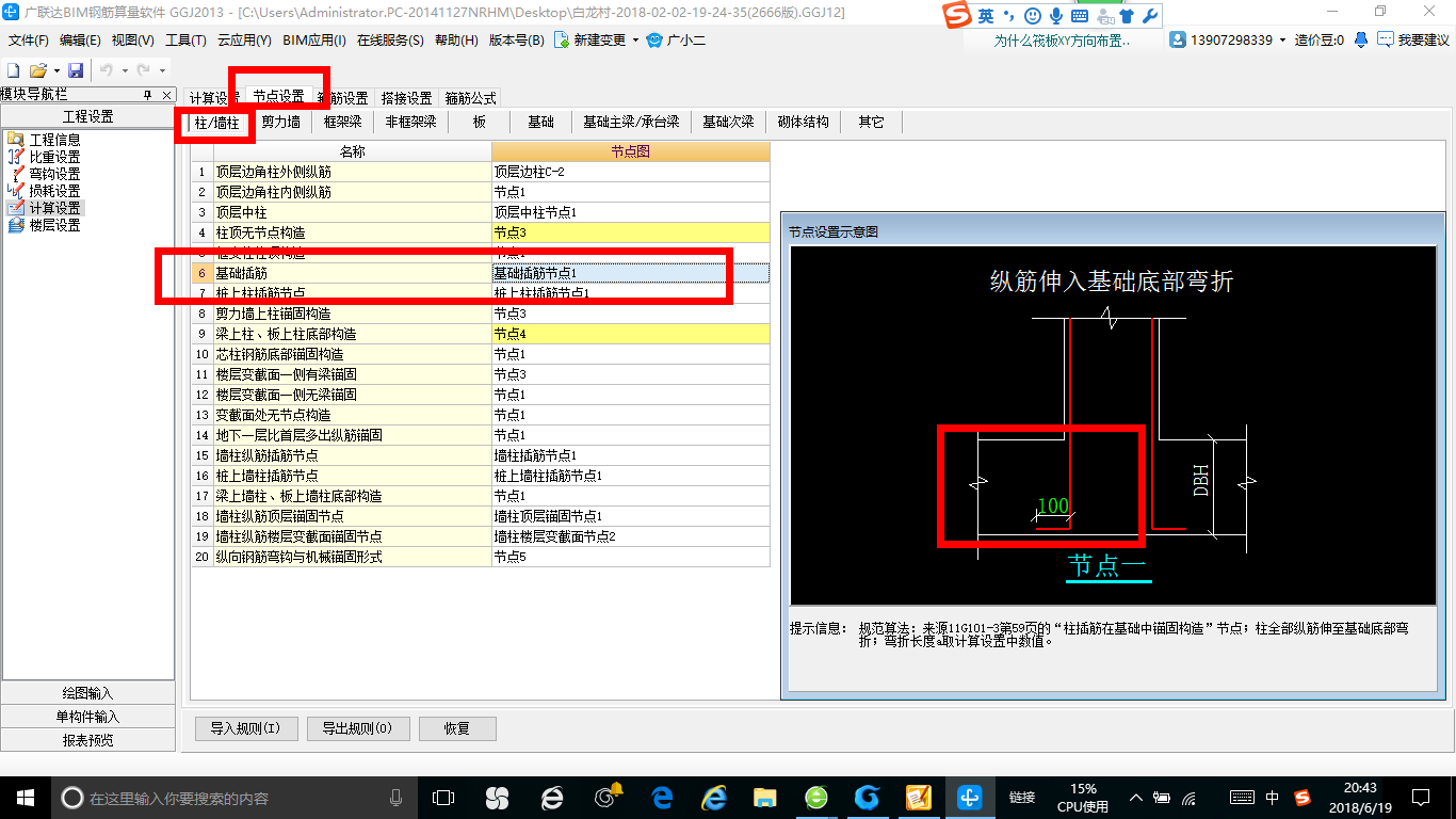

  • 基礎(chǔ)錨固長度怎樣設(shè)置
    你好,我想請教一下
    柱在基礎(chǔ)內(nèi)的錨固長度應(yīng)該在哪里修改?
    如圖所示,改為100mm長。
    謝謝。
    基礎(chǔ)內(nèi)
我來答 收藏  舉報(bào)

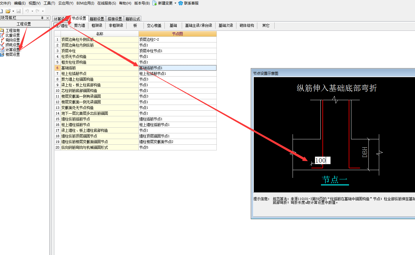

    工程設(shè)置中修改錨
    2018-06-19 20:34:14
  • 計(jì)算設(shè)置里面設(shè)置一下,改為100
    2018-06-19 20:35:17
  • 你好:在柱的節(jié)點(diǎn)設(shè)置中修改。答疑解惑
    2018-06-19 20:43:11
