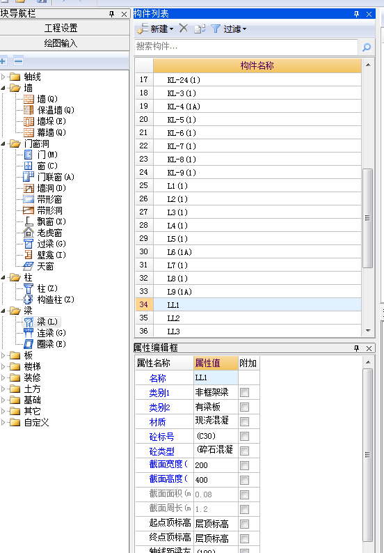

  • 連梁可以直接在梁里面定義嗎?如圖
    如圖連梁

  • 你好:如果是框架梁結(jié)構(gòu)的連梁,是在梁里面定義的,如果是剪力墻結(jié)構(gòu)中的連梁就要在連梁中定義。
