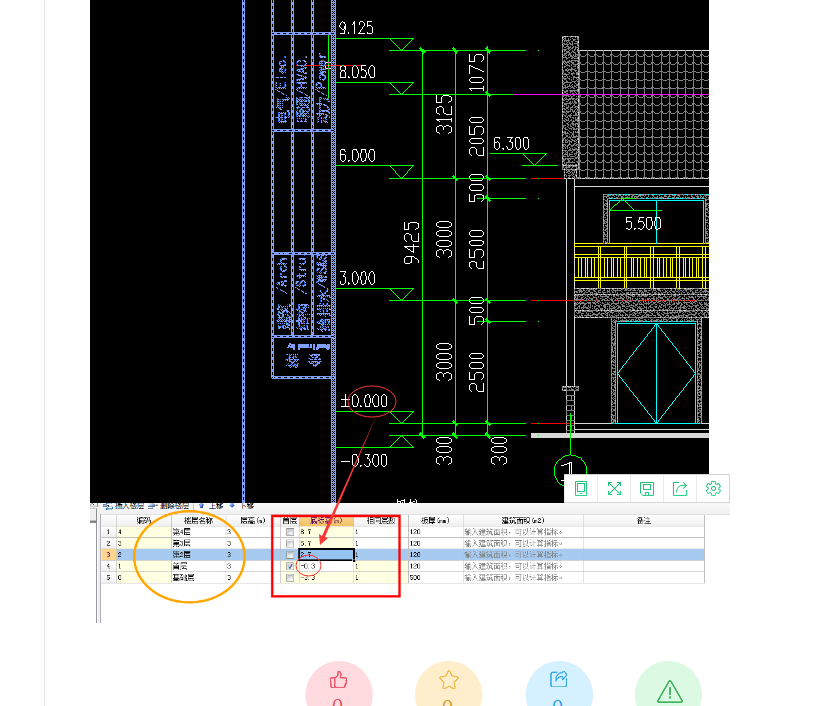

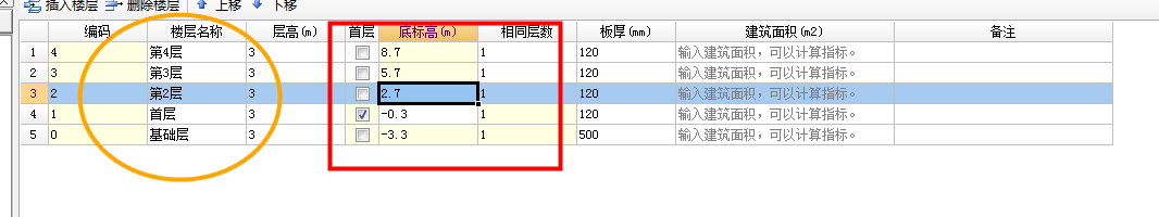

  • 層標高如何確定
    如果這給層頂標高 那么層底標高是多少 ?層頂標高層底標高

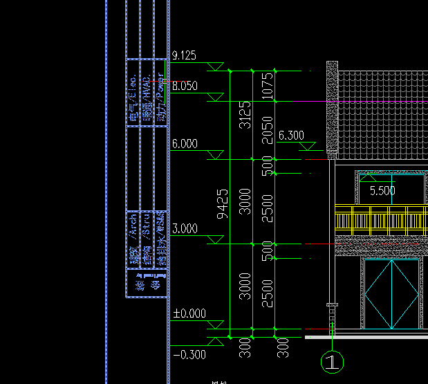

  • 首層底標高應該設置為0.00,不是-0.3.
    2018-06-19 14:59:18
  • 地上部分新建三層就可以了,首層、二層高層高設置為3m,首層底標高看下結構圖,基礎層層高根據結構圖。
    2018-06-19 14:59:27
  • 首層的底標高按0.000,-0.03是室內外的高差。
    2018-06-19 14:59:38
