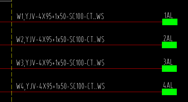

    W1回路:從1AL配電箱出來是怎么到AL1配電箱的,纖細的說下;
    W2回路:電纜從1AL配電箱出來是怎么到橋架去的(架空的那部分需要穿管還是,那個鋼管是怎么放置的),從橋架至AL2配電箱時架空的那段是怎么樣的,管子是怎么放的?

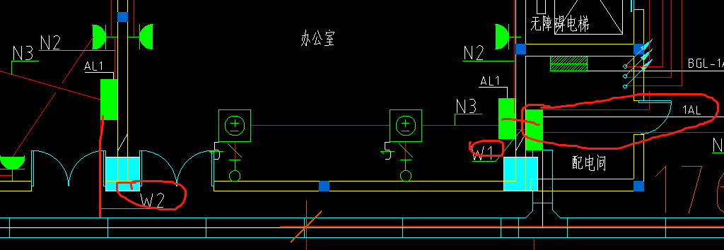

    看系統圖,是走地面還是走頂板,直接管子連接,其實2個箱子就是一墻之隔
    電纜從1AL配電箱出來是直接進到橋架去的,橋架垂直到配電箱頂(架空的那部分布置垂直橋架的),從橋架至AL2配電箱時架空的那段管子是走頂板,到配電箱位置再下反到配電箱的

  • 從圖上看是穿墻連接的,

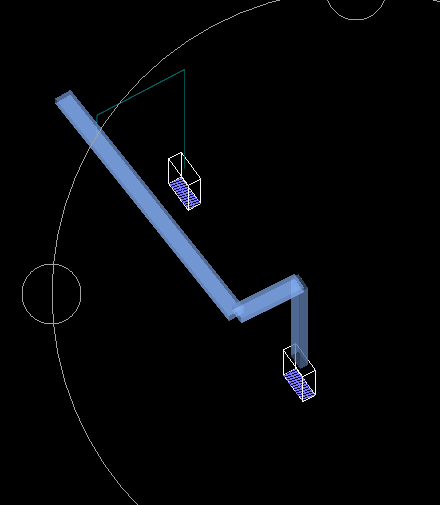

    新建橋架,然后新建彎通,橋架是直接和總配點箱相連的,
    橋架連接子配電箱是用管子直接和橋架相連就可以,但得設置起點選擇起點,進行識別
