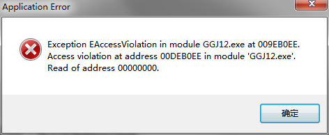

    無法打開鋼筋軟件,報錯如圖軟件報錯

  • 原因分析一:此報錯是因為壓縮文件損壞導致。

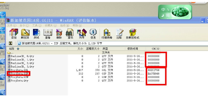

    解決方案三:使用壓縮包形式打開工程,查看臨時文件均為0,并且GSP文件的數量也很小,如圖所示:
    此時,工程文件應該已經嚴重損壞。需要找備份工程。

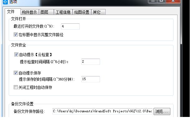

    1、開始 --文檔--GrandSoft Projects--GGJ--12.0--backup--找到對應名稱文件夾打開--以時間命名的文件夾打開--備份文件 以.bak不可讀形式體現--復制到桌面--右鍵--重命名--刪除.bak
    2、軟件最上方工具--選項--文件--打開備份文件夾

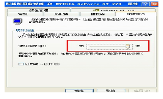

    解決方案二:XP系統需要調整電腦硬件加速,方法:電腦桌面右鍵屬性---設置---高級---疑難解答---硬件加速調整到無;
