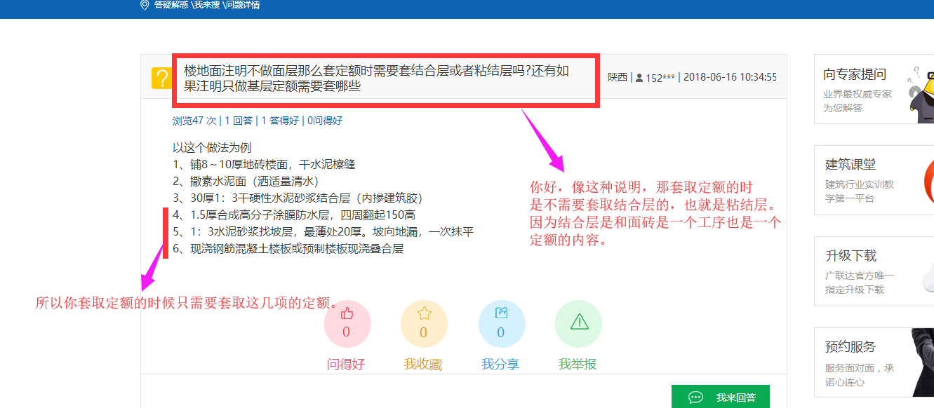

  • 樓地面注明不做面層那么套定額時需要套結合層或者粘結層嗎?還有如果注明只做基層定額需要套哪些
    以這個做法為例
    1、鋪8~10厚地磚樓面,干水泥檫縫
    2、撒素水泥面(灑適量清水)
    3、30厚1:3干硬性水泥砂漿結合層(內摻建筑膠)
    4、1.5厚合成高分子涂膜防水層,四周翻起150高
    5、1:3水泥砂漿找坡層,最薄處20厚。坡向地漏,一次抹平
    6、現澆鋼筋混凝土樓板或預制樓板現澆疊合層
  • 不做面層,結合層也是不做的,但找坡層和防水層是要做的
    2018-06-16 10:43:46
  • 你好,面層不做,那么結合層也是不做的(因為面層和結合層是一個工序。定額也是一起的。),你只需要做找平層和防水層的,你也只要套取這兩項的定額。澆鋼
