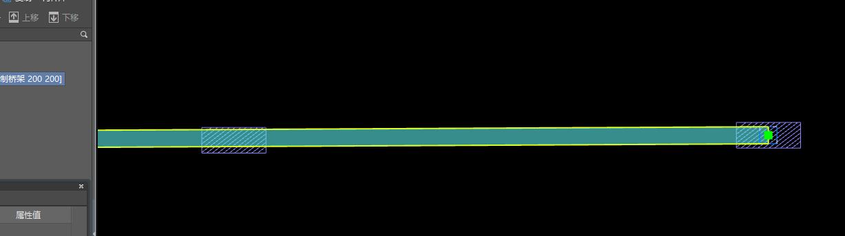

  • 自動形成立管
    在手動繪制橋架中,為何不能自動生成橋架立管呢
    橋架和配電柜設置要有高差,另外你在畫橋架時在配電柜處點一下鼠標左鍵,就會自動生成,前面那個配電箱如果不點鍵的話就不生成
    手動繪制
    2018-06-16 22:19:59
  • 兩邊的橋架標高是否是兩個不一樣的標高? 如果是應該是可以的,去計算設置里面看看
    2018-06-15 15:54:19
  • 就是連接配電柜的時候也沒有立管,那設置哪項呢,在計算設置里
    2018-06-15 17:24:03
