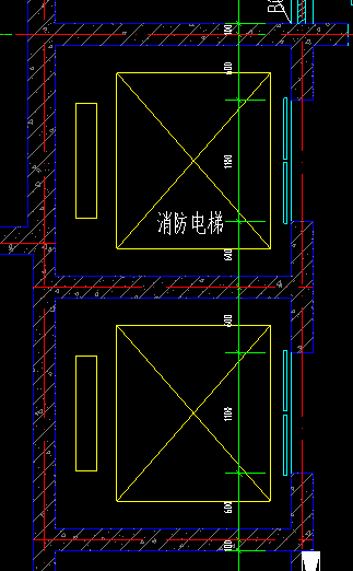

  • 電梯周圍的墻用單獨畫嗎?套項時和別的墻區分開?定額中的電梯井壁直型墻指的是哪里呢?
    電梯周圍的墻用單獨畫嗎?套項時和別的墻區分開?定額中的電梯井壁直型墻指的是哪里呢? 梯井
    補充問題:電梯井壁直型墻是只在地下有是嗎?地上就不用分開了,我這樣理解對嗎
  • 電梯井壁也是用剪力墻布置,可以單獨命名,因為電梯井壁的混凝土、模板、腳手架都是要單獨算量,單獨套定額的。電梯井壁指的是電梯井四周的剪力墻
    2018-06-15 15:14:22
  • 電梯周圍的墻用單獨定義名稱,并單獨畫圖,以便于 套項時和別的墻區分開。定額中的電梯井壁直型墻指的 就是電梯周圍的墻哦 。
