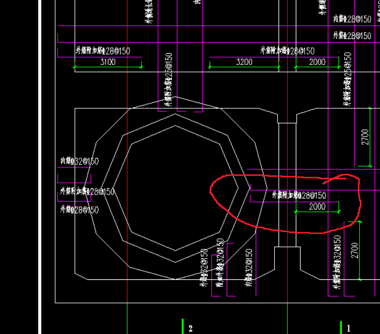

  • 這種墻的非通長附加鋼筋應該怎么設置,謝謝
    附加鋼筋
  • 你好:在定義墻時的其它鋼筋里輸入,選擇水平向附加筋,洞口處長度不同時,軟件不能扣減洞口,注意另外扣減一下長度。
