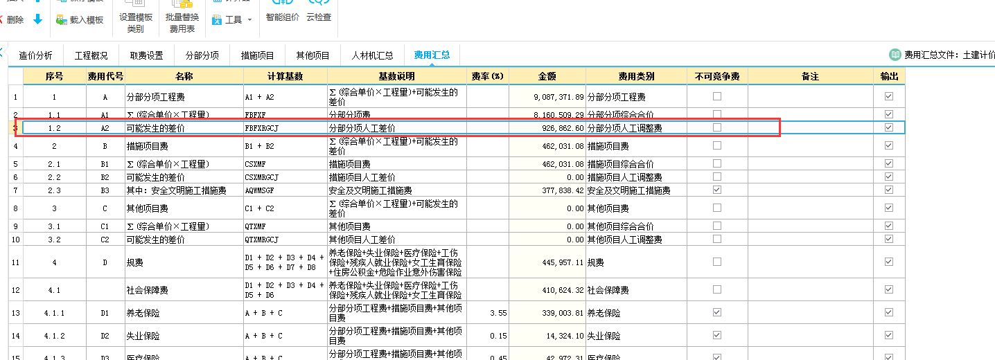

  • 您好!計價軟件5.0費用匯總中 “可能發生的差價 ”什么費用
    計入差價是什么意思呢?費用匯總
    補充問題:非常感謝0.-0.,再請教您,差價是不是定額價和市場價的差額的一個費用?在總價里計入的這個差價取費嗎?總價

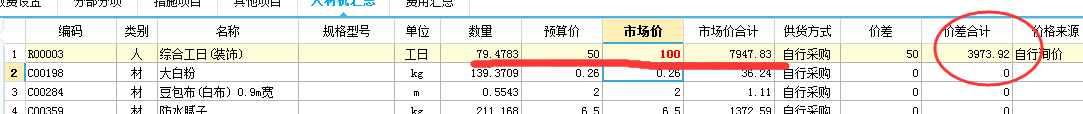

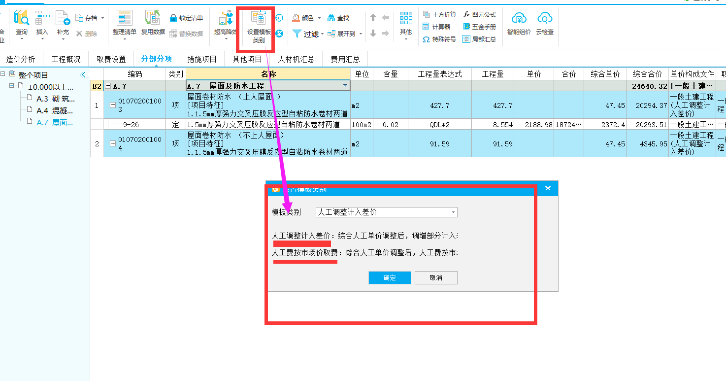

    你好 ,這個是陜西的人工費按照差價模板記取所產生的費用。在陜西人工費模板一個是差價,一個是市場價。看圖

  • 你好,這個人工差價就是定額的人工價42和50,與現在政策的調價90和100之間的差價。
