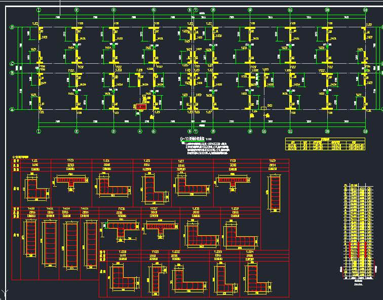

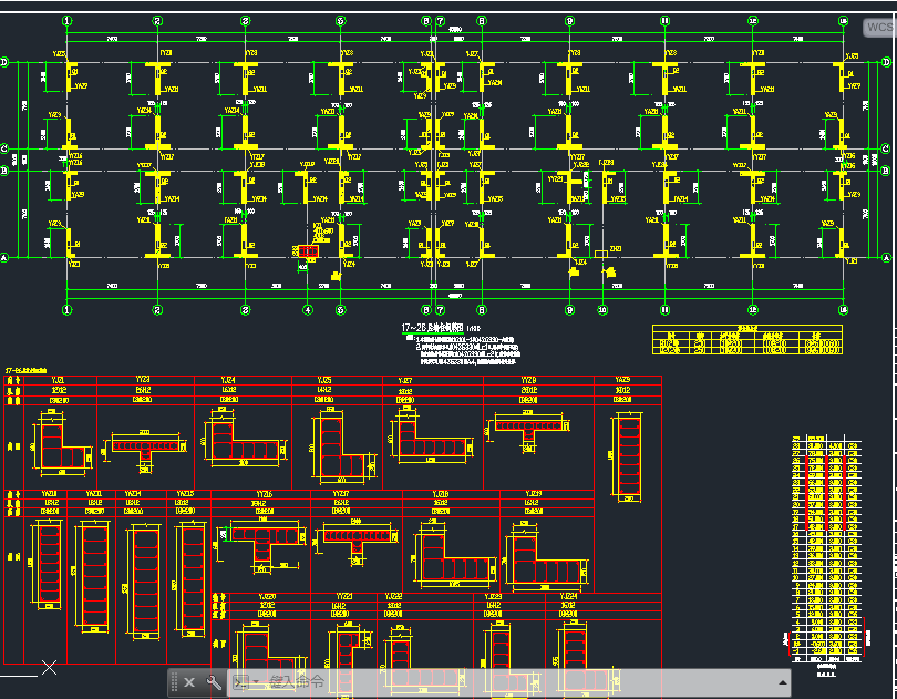

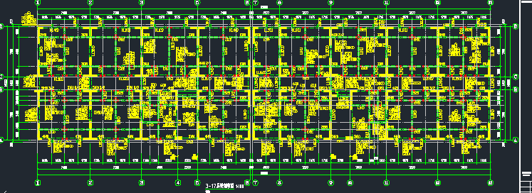

  • 剪力墻結構高層建筑鋼筋含量42kg/㎡正常嗎?
    我算的是53.3kg/㎡,簡直難以相信;有沒有哪位高手能解釋一下
    補充問題:一般情況剪力墻結構鋼筋含量會比框架結構大很多吧
    補充問題:四級抗震建筑鋼筋含量四級答疑解惑
    這也沒有什么標準的,與設計要求及結構情況存在很大關系,42~53都有可能的。
