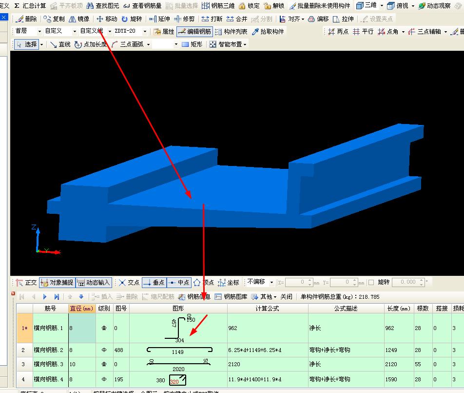

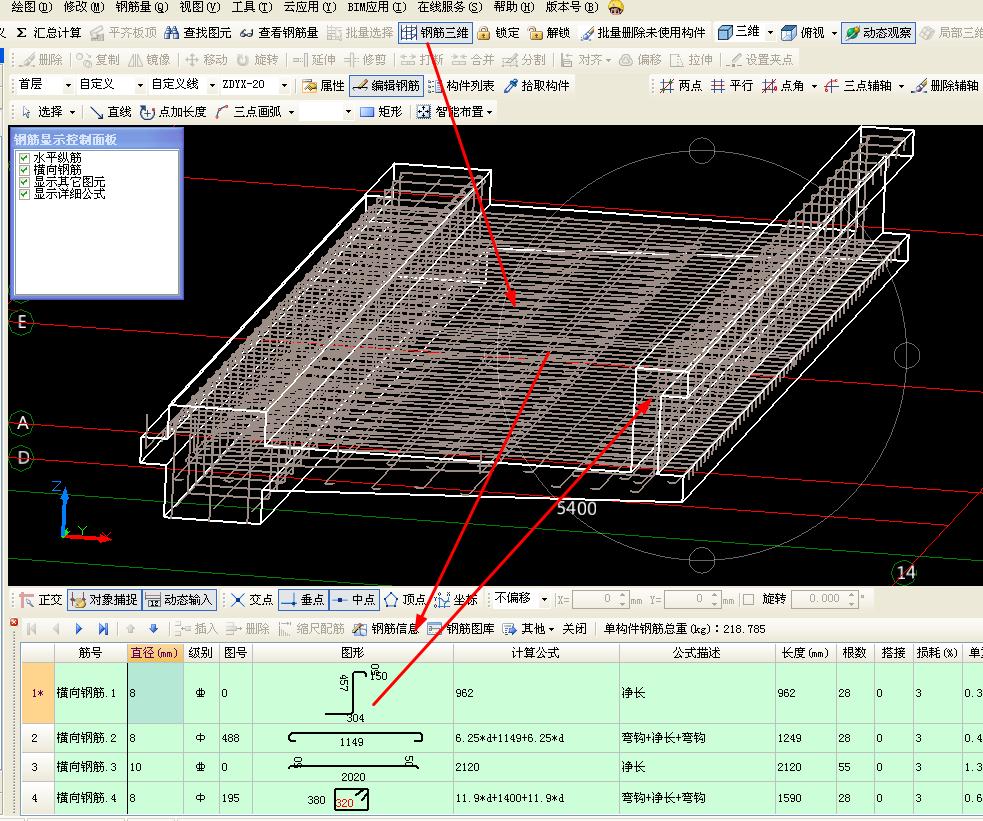

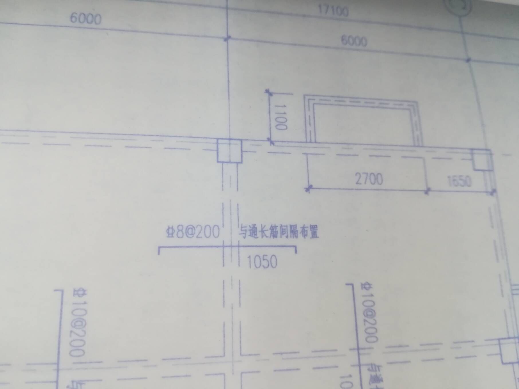

  • 老師您好 請問這個鋼筋應該如何定義?代表那個方向的鋼筋 怎么設置

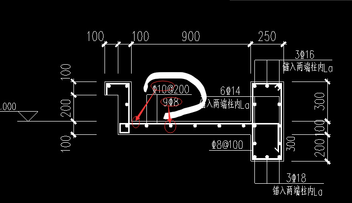

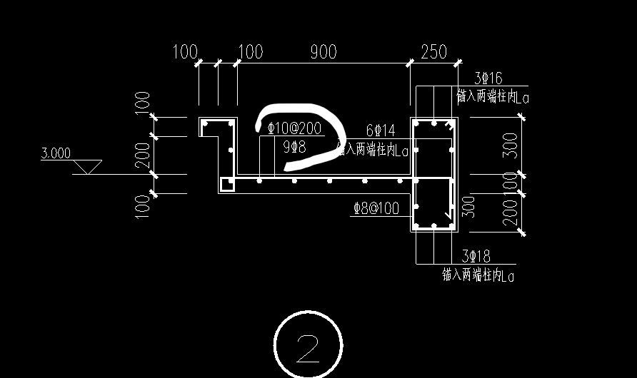

    雨棚  鋼筋應該怎么定義  9c8     10c200   各代表哪里的鋼筋 有點分不清雨棚答疑解惑

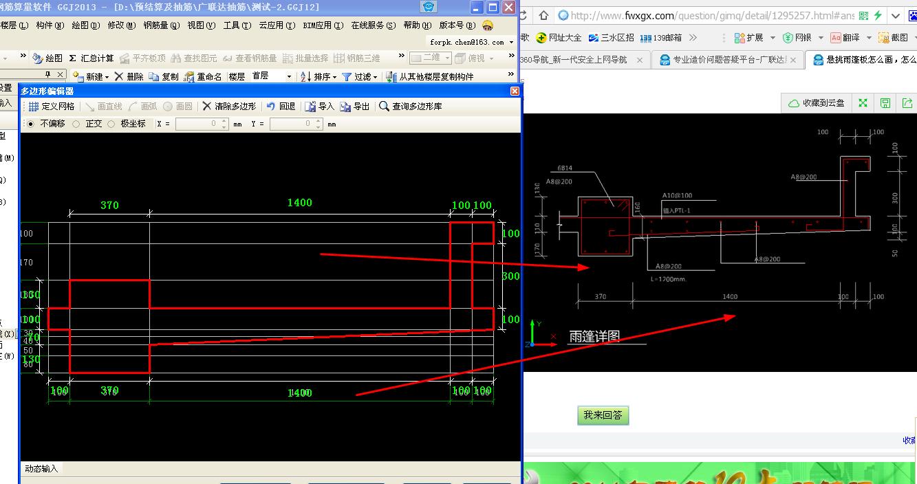

    對于結構并從斷面來講,白線條是按受鋼筋,點狀的是分布鋼筋,那么對應的C10-200就是白線條的受力筋,9C8就是點狀的分布筋了。

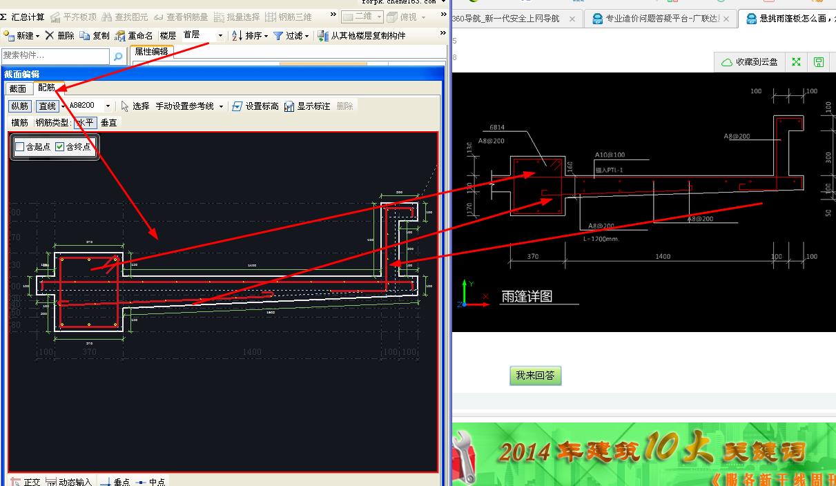

  • 答:9C8是縱筋,一點點的鋼筋,C10-200是橫筋,看到鋼筋形狀的與根。如果用自定義線代替,可以和圈梁一齊定義布置。

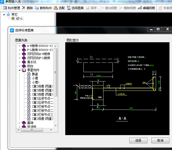

  •   9c8 是圖中用點表示的鋼筋,    10c200是圖中用線表示的鋼筋。這個在單構件中選擇對應的參數圖,修改參數即可
