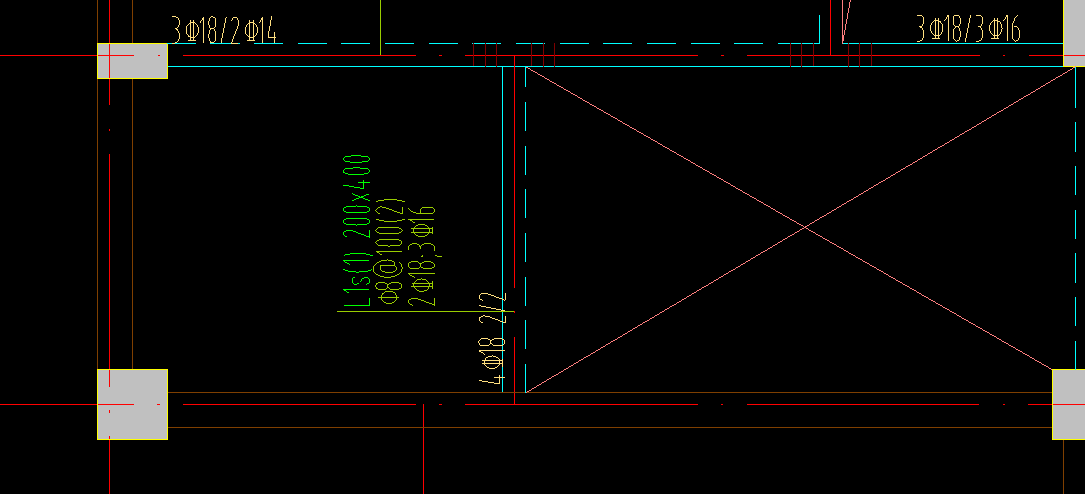

    老師你好,這是一個框架結構的工程,請問圖中這種梁垮是1跨,但梁邊線缺失了,無法布置另外一個支座,是將支座布置在砌體墻上,還是講梁線自己補上呢?不懂如何處理,還請各位老師指點。梁線砌體墻
  • 老師你好,這是一個框架結構的工程,請問圖中這種梁垮是1跨,但梁邊線缺失了,無法布置另外一個支座,是將支座布置在砌體墻上,還是講梁線自己補上呢?
    ——:梁邊線缺失不影響您的支座,您可以直接補畫梁邊線,識別梁,也可以直接定義繪制梁
    在提取梁跨之前,先布置好相關梁,設置好支座

  • 定義畫一個,圖紙問題記錄好,向上面反應,圖紙確定了再改
