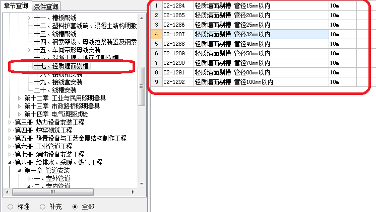

  • 預(yù)埋穿線管套定額
    土建竣工后,墻面上因沒(méi)有預(yù)埋穿線管,所以安裝施工時(shí)重新在墻面拉鉤預(yù)埋穿線管,然后水泥抹平套那個(gè)定額啊?

  • 答;如果是施工總承包,不計(jì)開(kāi)槽費(fèi)用的。如果不是可按相應(yīng)定額套取費(fèi)用。
    2018-06-13 21:19:48
  • 你好:應(yīng)該計(jì)算墻面開(kāi)槽費(fèi)用。
    2018-06-13 21:41:42
  • 答:如果是施工單位漏埋(忘了)或者預(yù)埋管已堵塞(報(bào)廢了),而引起的墻面剔槽費(fèi)用,不得立項(xiàng)(套子目)計(jì)算。
    有變更洽商及甲方的簽證,除外。可以套修繕定額中的相應(yīng)子目計(jì)算費(fèi)用。
    2018-06-13 21:52:18
  • 辦理簽證吧。。
    2018-06-13 21:56:24
  • 若非承包人的責(zé)任(設(shè)計(jì)變更和現(xiàn)場(chǎng)簽證),應(yīng)計(jì)算墻面開(kāi)槽及恢復(fù)子目。
    2018-06-13 22:23:09
  • 可套圖中的定額,定額中包括了抹灰拉鉤
    2018-06-14 08:10:23
