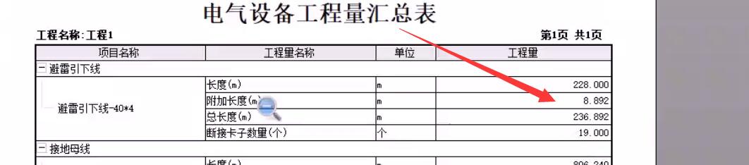

    答:清單工程量輸入228+8.892     即:要加上附加長度。
    你截圖中箭頭所指處是8.892 ;不是8.882 ;看清楚了,兩次都看錯了,還懷疑別人說錯了。

  • 那我清單工程量到底輸入228還是228+8.882?
    2018-06-13 21:22:46
    答:清單工程量應(yīng)輸入228+8.892=228*1.039=236.892
    附加長度3.9%是計算規(guī)則規(guī)定的。軟件也是按計算規(guī)則設(shè)定的。
    2018-06-13 21:38:57
  • 附加長度3.9%是計算規(guī)則規(guī)定的,228*3.9%=8.892,軟件計算沒有錯誤,清單計算規(guī)則也是這樣。計算依據(jù)

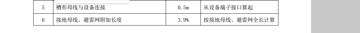

  • 定額說明:
    接地母線、避雷線敷設(shè)均按延長米計算,其長度按施工圖設(shè)計水平和垂直規(guī)定長度另加3.9%的附加長度(包括轉(zhuǎn)彎、上下波動、避繞障礙物、搭接頭所占長度)計算。計算主材量時應(yīng)另增加規(guī)定的損耗率
    附加長度3.9%+損耗5%=8.9%
    2018-06-14 08:20:13
