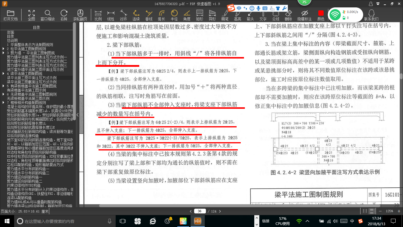

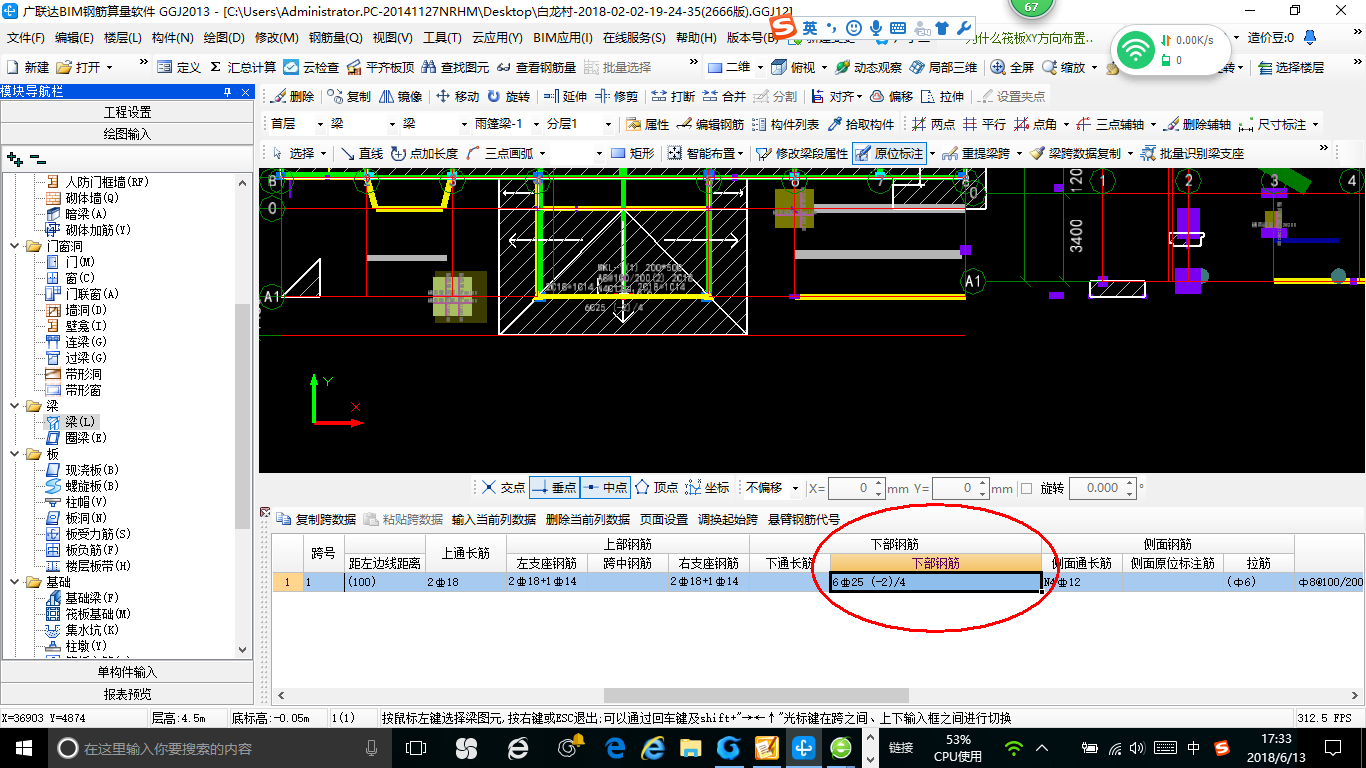

    集中標注中(-2)這個位置什么意思,廣聯達中這怎么輸入集中標注

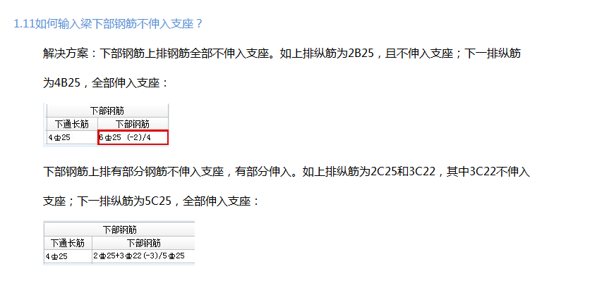

    你好:這是表示下部縱筋有2根不伸入支座,因為梁屬性下部通長筋是指全部伸入支座的鋼筋,所以不能在屬性下部通長筋中輸入,只能在梁原位標注梁的下部鋼筋中輸入。集中標注什么意思
    2018-06-13 17:33:35
  • 這是下部鋼筋兩排布置,上百2根不進入支座/下排4根進入支座。

  • 在原位標注中試一試
