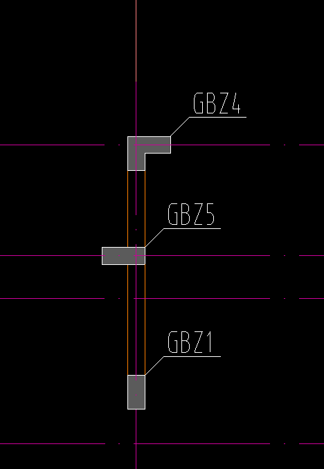

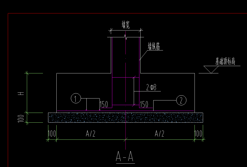

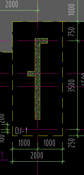

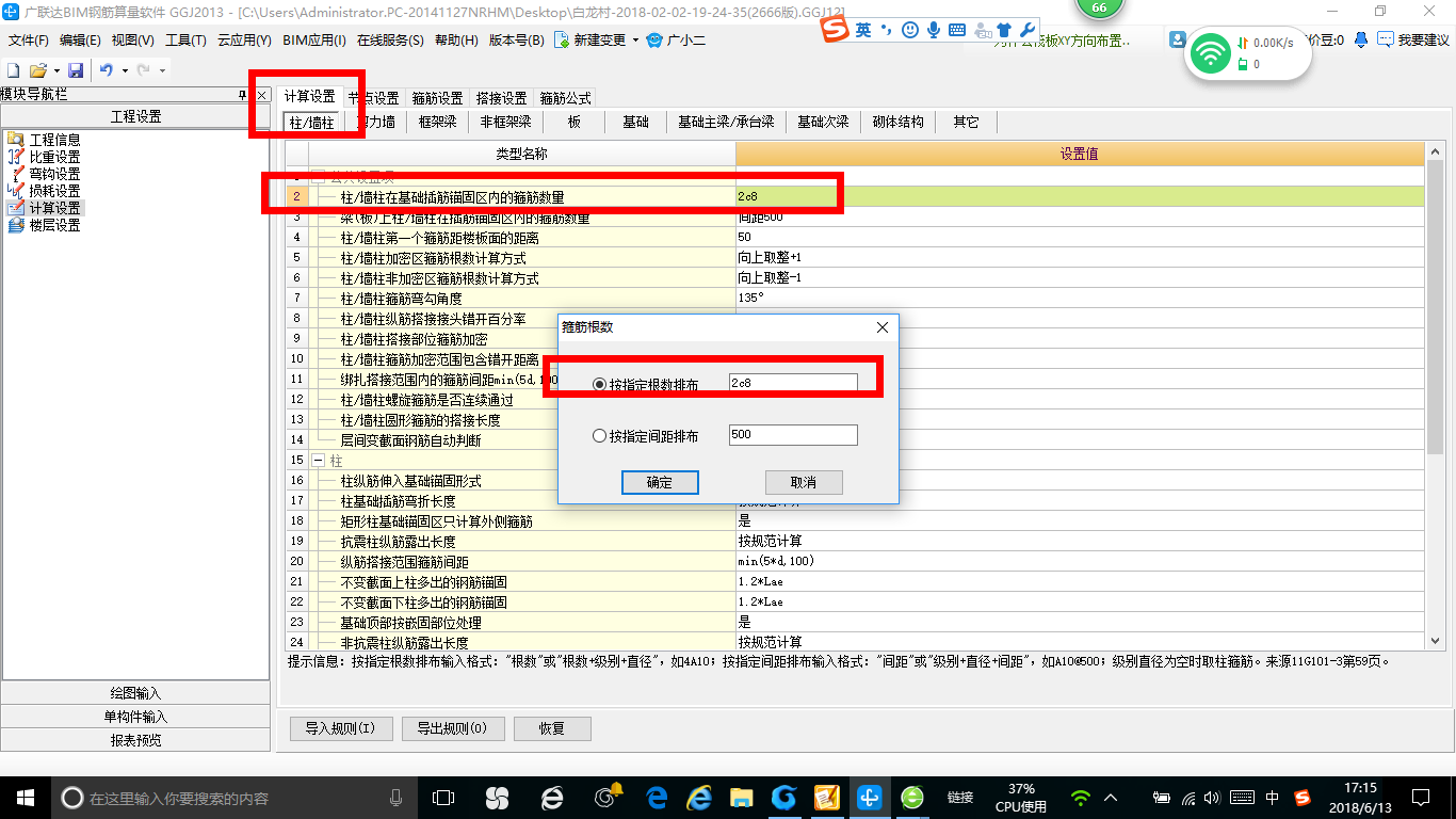

  • 基礎插筋2C18怎么處理(見下圖)?單構件輸入還是怎么辦?一個獨基中有三個暗柱,按周長計算嗎?
    基礎插筋2C18怎么處理(見下圖)?
    單構件輸入還是怎么辦?
    一個獨基中有三個暗柱,按三個暗柱的周長計算嗎?(類似暗柱的箍筋長度)
    單構件獨基答疑解惑

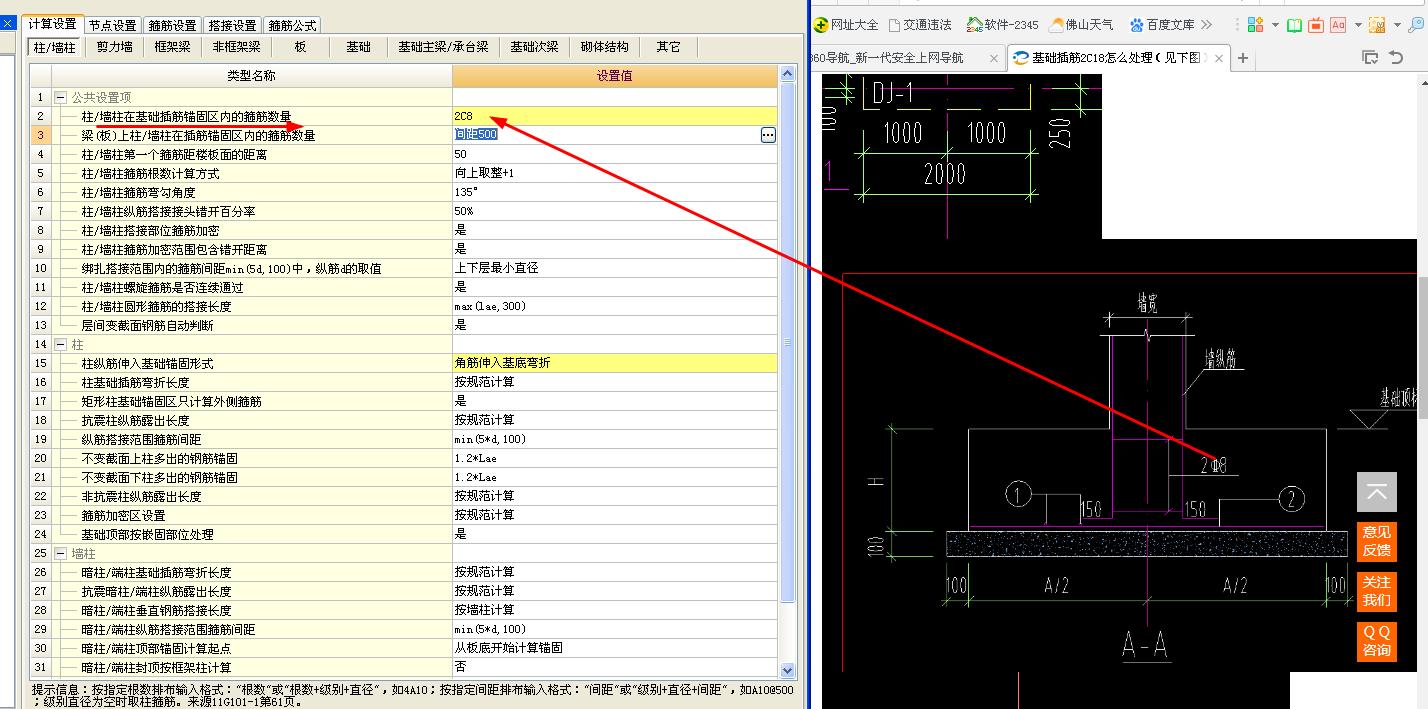

    不用理會它,在計算設置中按設計更改下,在布置暗柱時就計算這些基礎內箍筋了

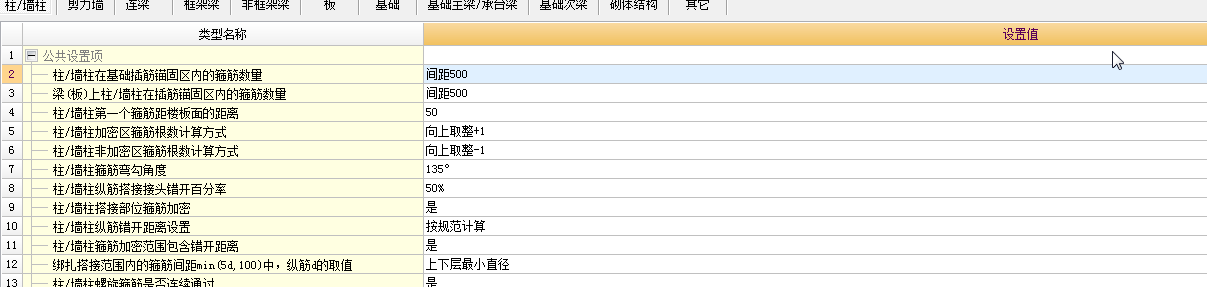

  • 2C8?柱在基礎內的箍筋,軟件會自己計算的,在計算規則里可以改為2個

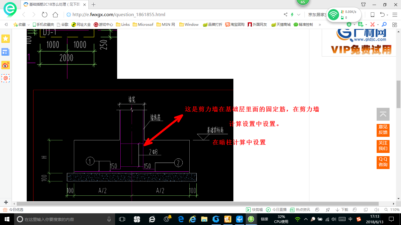

  • 答:你的截圖,沒有看到2C18。設計圖中是2C8。箍筋。定義方法見下圖。剪力墻用三根暗柱,先定義暗柱布置。再定義剪力墻,畫剪力墻時,把暗柱覆蓋。答疑解惑
