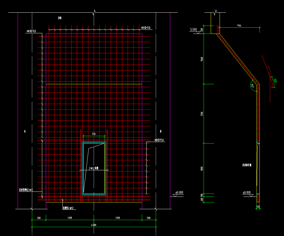

    這個B2屬于墻還是板?這種角度傾斜的要怎么布置???傾斜傾斜的

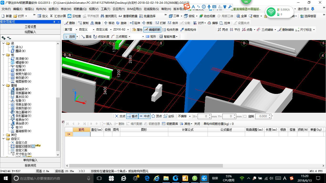

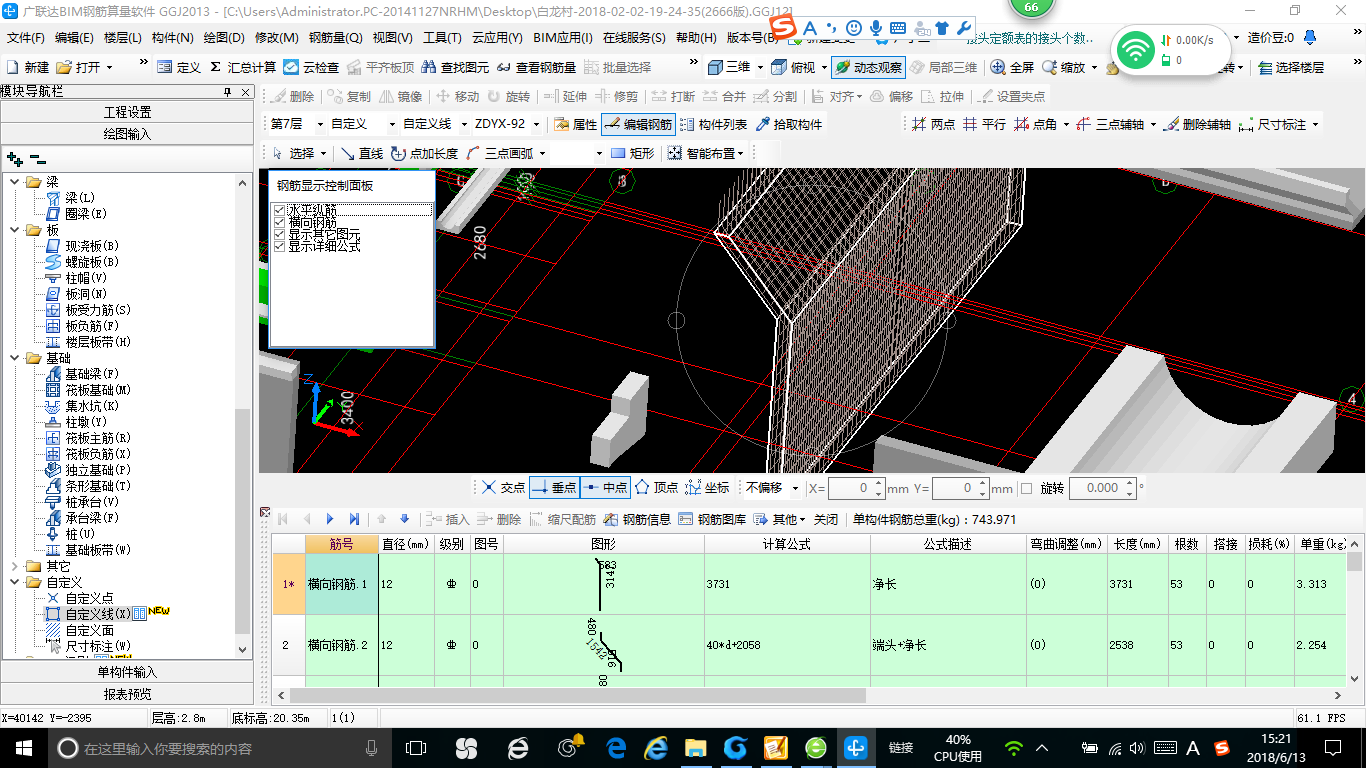

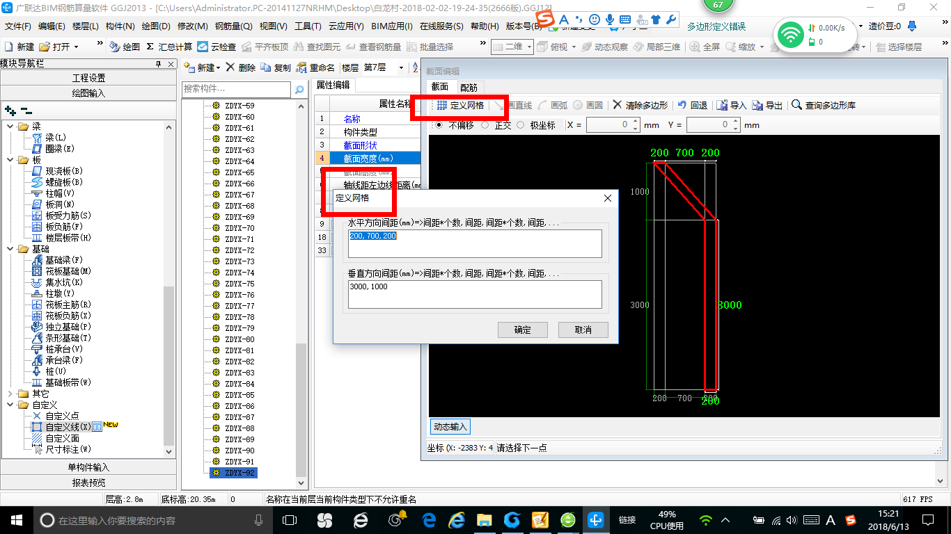

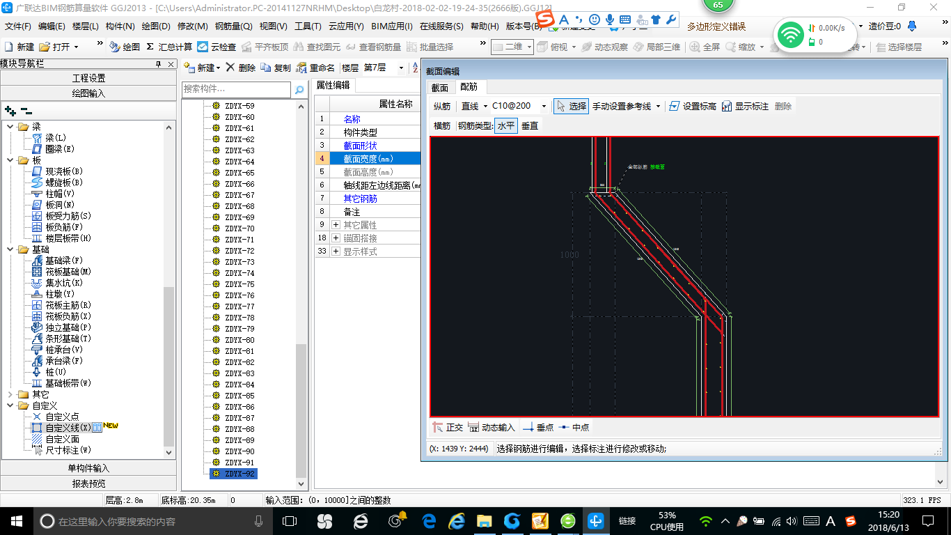

    你好:使用自定義線定義,鋼筋直接繪制,導入土建算量軟件可以構件轉換。答疑解惑廣聯達服務新干線建筑行業快速問答平臺-答疑解惑傾斜
