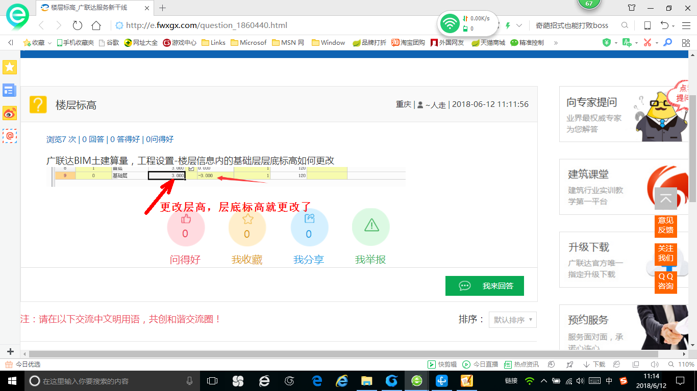

    廣聯達BIM土建算量,工程設置-樓層信息內的基礎層層底標高如何更改基礎層
  • 你只要修改了層高,標高就會自動變化的。

  • 圖紙上墊層底標高就是,如果沒有找到,就按這個吧,反正結算時基礎要改的,預算是暫按的

  • 你好:見附圖算量
    2018-06-12 11:14:44
  • 修改基礎層層高,但一般情況下基礎層標高會受基礎高度影響,存在多個,所有只有設定一個,在單獨修改局部。
