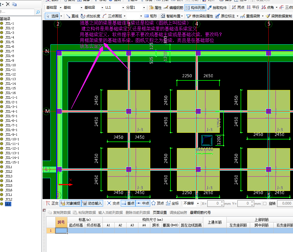

  • 你好:見附圖構(gòu)件定義答疑解惑

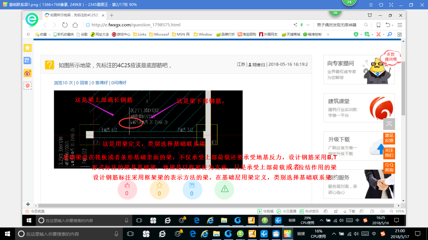

  • 答:設(shè)計(jì)圖中,有沒有原位標(biāo)注呢?如果,看原位標(biāo)注負(fù)筋是在上面時(shí),用框架梁或框架梁中的基礎(chǔ)聯(lián)系梁定義布置。如果負(fù)筋標(biāo)注在下面的,用基礎(chǔ)梁定義布置。或問一問設(shè)計(jì)員,是那種類型。

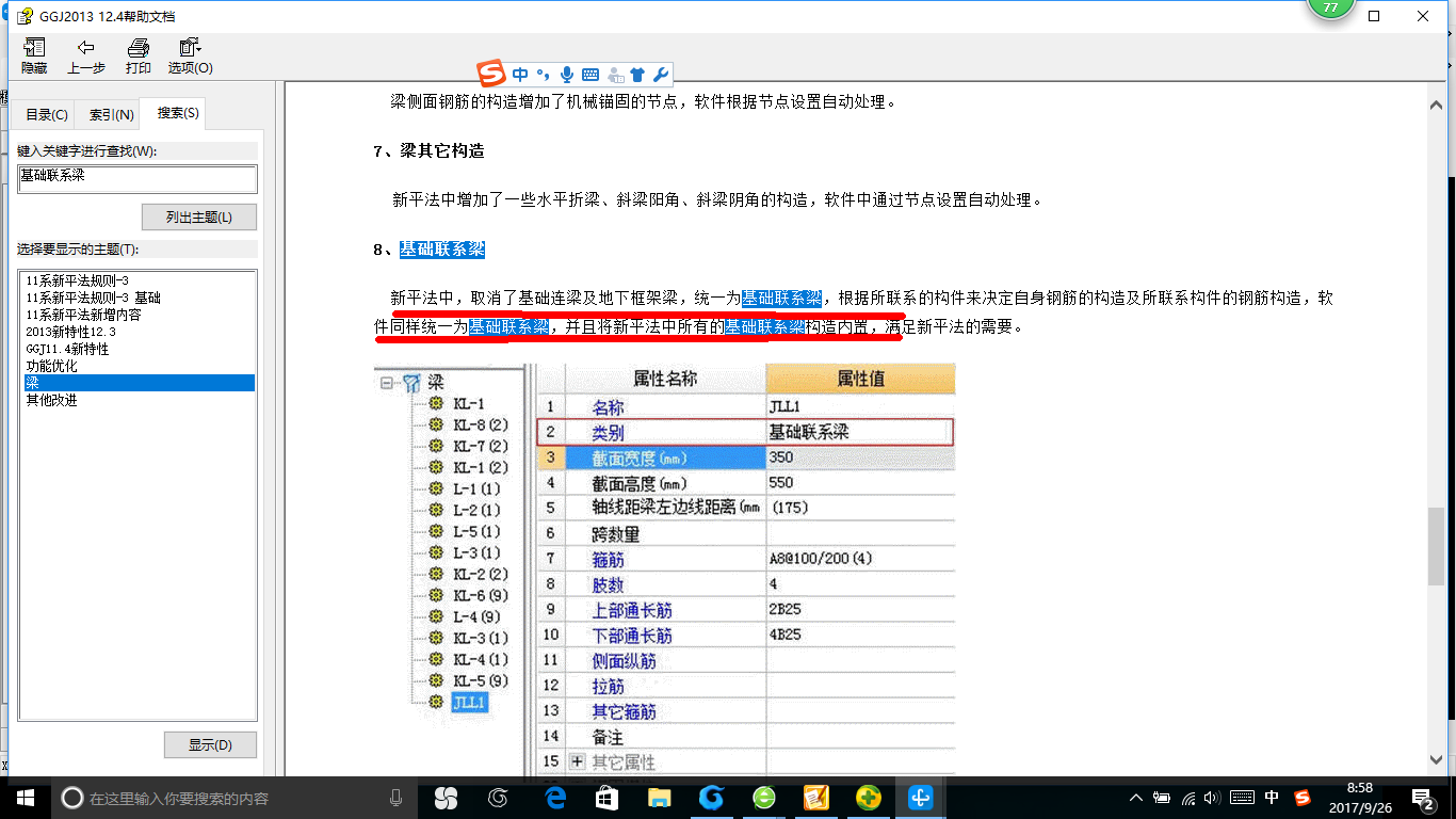

  • 你好,這個(gè)聯(lián)系梁,你用基礎(chǔ)梁或者是框架梁都可以定義的,只要鋼筋輸入正確、信息輸入的沒問題,那就好。
