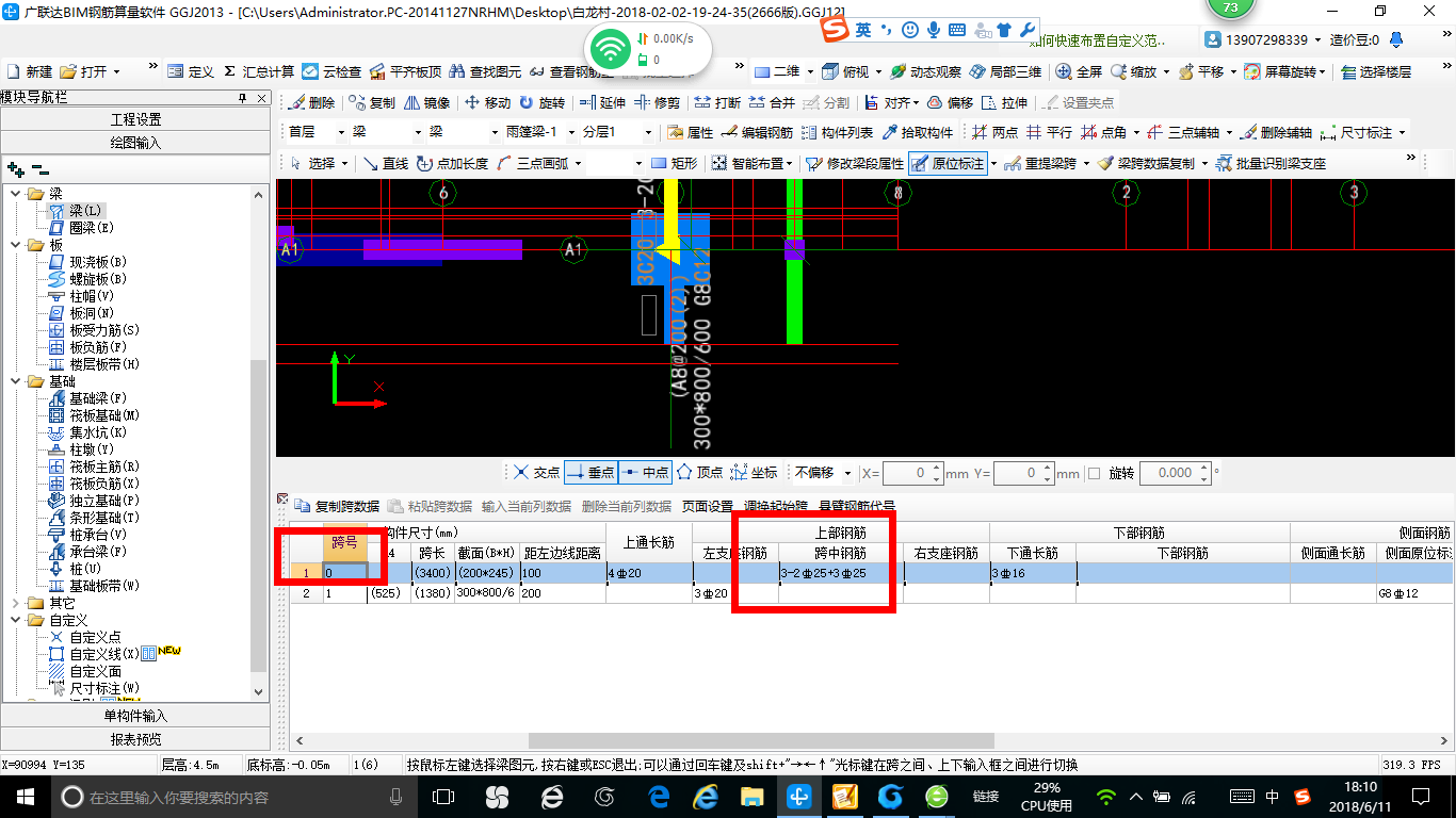

  • 如圖 懸挑梁部分左支座鋼筋不能輸入
    左支座

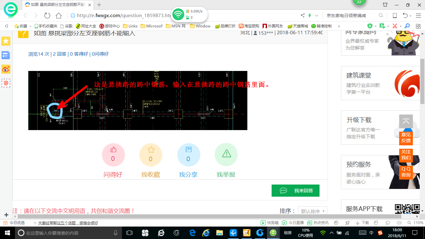

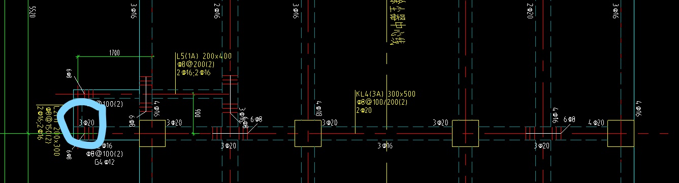

  • 懸挑端的不是支座鋼筋,是懸挑跨的上部跨中鋼筋
    2018-06-11 18:02:55
  • 懸挑梁懸挑的那一端是沒有梁支座的,所以原位標注輸入不了,3C20可以輸入在跨中鋼筋
    2018-06-11 18:02:59
  • 你好:見附圖挑梁答疑解惑
    2018-06-11 18:10:10
  •       懸挑梁只有一個支座,支座另一端是懸挑,所以沒有支座,為此只有有支座端的原位標注和中間的原位標注。
