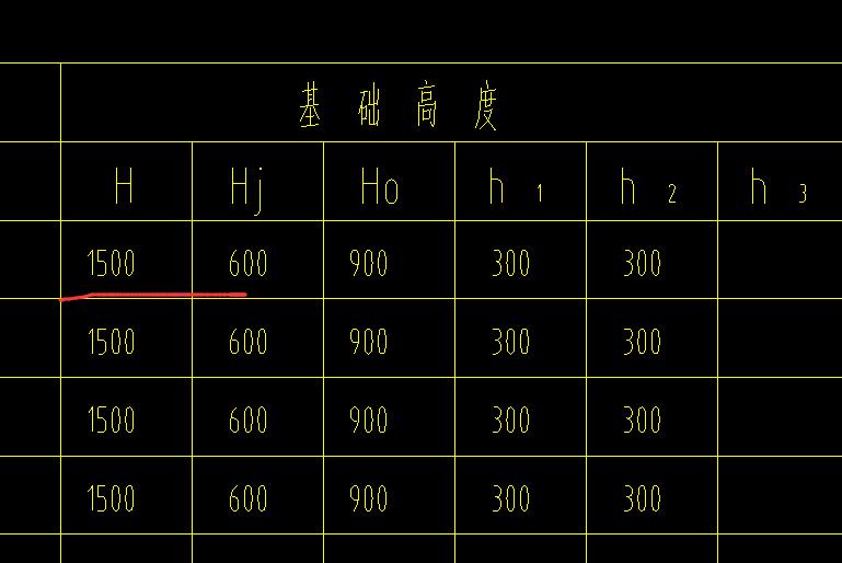

  • 基礎低標高是1.5m,是屬于三類土還是一二類土?
    基礎低標高是1.5m,是屬于三類土還是一二類土?基礎低標高標高
全部回答 (6) 首答僅用{{minutesHtml}}

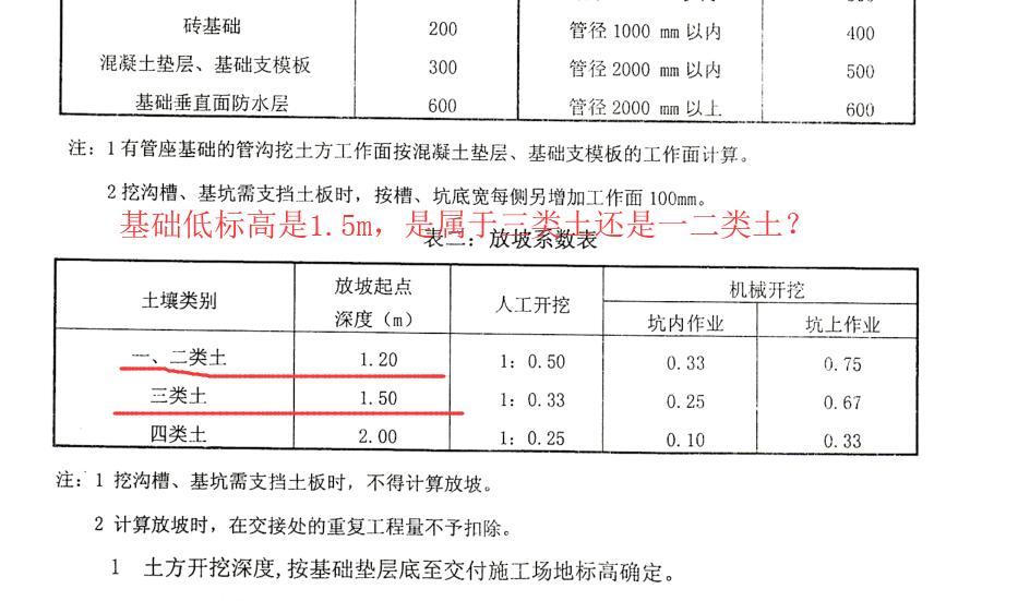

    你好:這是需要看地質勘查報告的土質類別的。
    2018-06-11 17:46:35
  • 土方類別和基礎的深度沒有關系的,要看土質確定的
    2018-06-11 17:25:54
  • 土質類別和基坑高沒關系,要看地勘報告
    2018-06-11 17:26:01
  •     土類別與基礎深度無關,建議查看相應的地質資料
    2018-06-11 17:26:48
  • 土的類別要看該工程的地勘報告,
    2018-06-11 17:49:45
  • 土質類別跟基礎深度沒有關系,土質類別要看地勘報告,你上面的兩個表分別是各種基礎的工作面寬度(計算基礎開挖土方時用得到),另一個表表示土方開挖時放坡起點及放坡系數,這個就要根據土質類別對應取定
