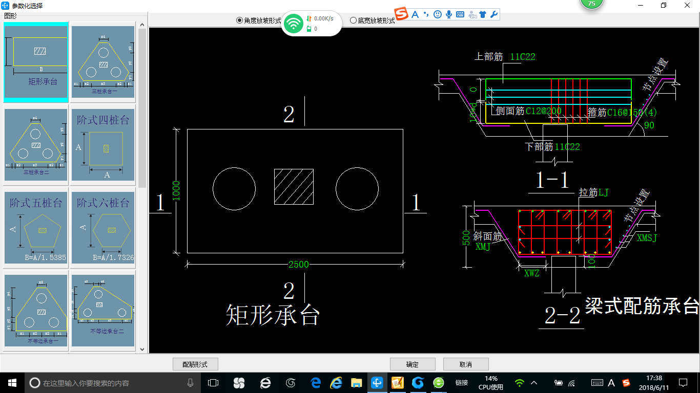

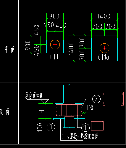

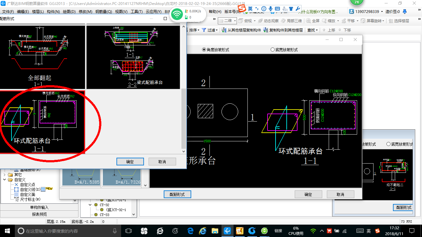

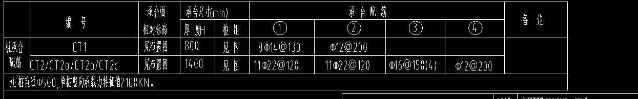

  • 這種樁承臺鋼筋在廣聯(lián)達里要怎么布置
    如題,這種在廣聯(lián)達怎么布置樁樁承臺答疑解惑廣聯(lián)達服務(wù)新干線建筑行業(yè)快速問答平臺-答疑解惑樁
    補充問題:我是說里面的鋼筋怎么輸

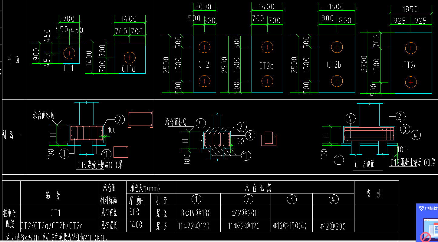

    你好:見附圖樁承臺
    2018-06-11 17:31:18

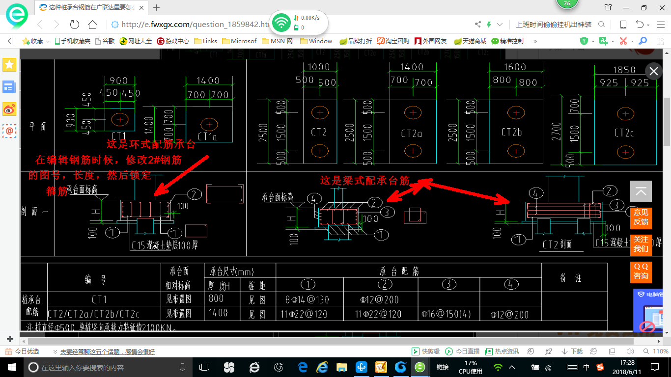

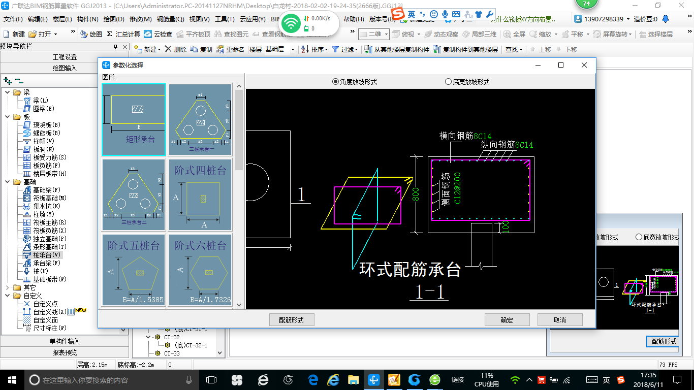

  • 用梁式樁承臺布置
    2018-06-11 17:23:24
  • 采用樁承臺布置 選擇參考大樣
